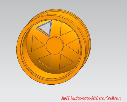

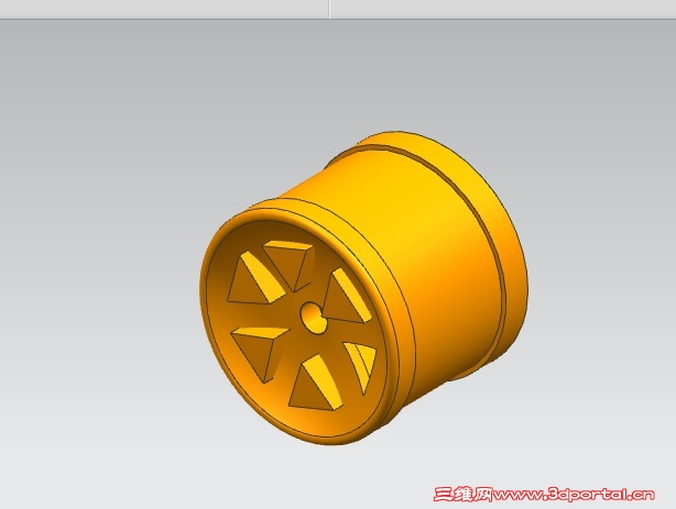

[求助] 请教大家一个问题NX8.5阵列的时候问什么会这样
发表于 2017-2-7 20:13:43 | 显示全部楼层 |阅读模式 来自: 中国江苏常州
安装
主题分类用于问题归类:
2.JPG 1.JPG 第一个求差后,后面的使用阵列。问什么求差结果是这样的。 2.zip (132.73 KB, 下载次数: 0)
发表于 2017-2-9 11:27:05 | 显示全部楼层 来自: 中国浙江舟山
你阵列时没有选求差那一步所以就是这样
发表于 2017-2-10 17:12:55 | 显示全部楼层 来自: 中国河北张家口
需要求差
