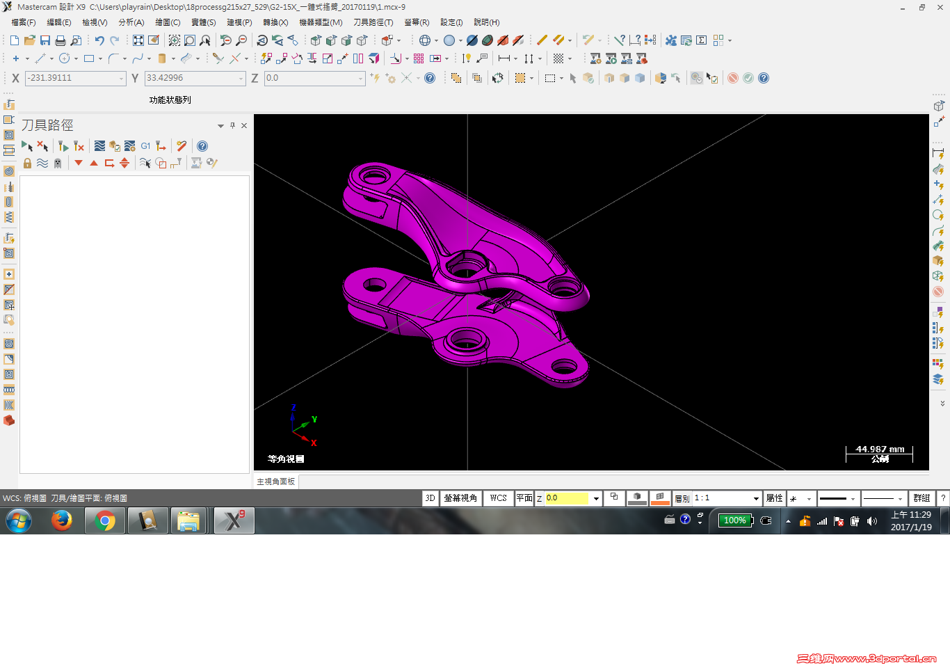

一年比一年難  過完年要考試!!材質 :鋁  }: Q! a% R/ e0 z
( Q* Z4 `4 d- W' Z  d2 `
請教各位前輩們~~指點指點5 @. s3 o/ h5 L) r* c4 d0 Q# M, ]; G

我去年沒有考! - _7 G) H& k7 {9 T# ^, B1 q+ {# h
# ~% ?' t: i+ X7 d0 j今年要考!!請版主指點4 t$ `' v3 A! G* K9 V; v
謝謝5 X6 C" u% B% K; @( Y# Q; ?
只能用三軸做

1.先做左邊,再做反面,再正面8 p- E+ q- D% R6 Y. Z
2.铝材軟,不需要硬夾.工件就不容易變形.
8 i" h+ D; x, h/ d3 |7 n+ `3.先預留50條,看尺吋與變形.最後再加工球刀0 Y& r4 }$ }& k9 c) r/ M& v0 Q  I
