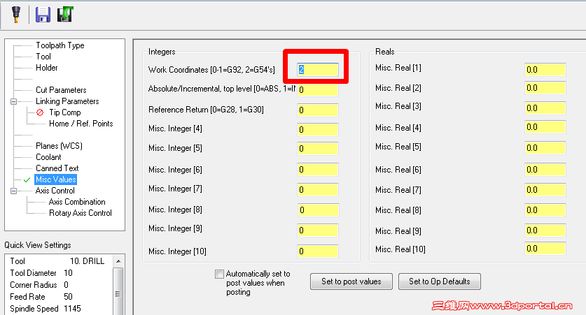

此后处理已使用6年多,最近才出现这个问题。多出的那截程式机床不能读取,报警。并不是所有的程式处理出来都是这样,是随机性的,可能一个礼拜就出现一两次,是怎么回事的?

8 t0 @, ]+ C2 \, f2 \0 S* ILZ请检查下图所示的设置:) f6 X/ \9 W# O2 z4 K& Z
! z1 q9 ~) H) v& m检查:刀具路径--参数--变量--整数---第一个(工件坐标系【0-1=G92,2=G54】)
% }9 A( H+ o3 F) _+ C& r1:后处理NC多出一截
! D, S1 u. h" `7 P' \2:通常设置成2.5 l; P% Z, \6 d, c% x
+ o; A5 s, D9 Z& y, _3 Y4 K( j$ q; \  s8 V: x* {7 O
/ u/ V0 V! X7 ~

检查:刀具路径--参数--变量--整数---第一个(工件坐标系【0-1=G92,2=G54】 ...
$ q( n9 k+ d) _3 @! ~9 H
这个参数一直以来都没设置过,但换过后处理就没问题了!
