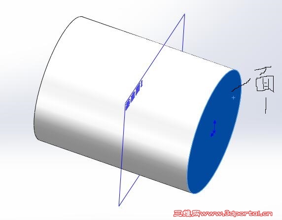

在基准面1的位置怎么创建一个和已选中面1相同的圆面(圆面直径等于圆柱直径),注:只要一个面,请大神帮忙,谢谢。8 F7 ^' @# \8 w) O6 v* o, h# P! H5 e

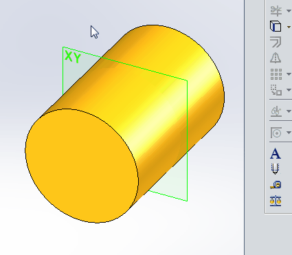

发表于 2017-1-10 10:16:30 | 显示全部楼层 来自: 中国台湾
看圖. . . . . . . . . .
' C0 p) q& r7 y$ a) L  w) a
2 L/ A/ A5 W- _$ W6 F7 B% a 17011001.gif / e5 U& Y' e* L6 A- c, T- _

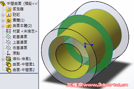

发表于 2017-1-10 14:09:06 | 显示全部楼层 来自: 中国广东揭阳
用等距曲面也可以
阿帕奇 + 3
发表于 2017-1-10 15:24:45 | 显示全部楼层 来自: 中国浙江嘉兴
等距曲面(中間曲面)這個特徵幾呼沒用過!+ ?+ q6 {) D8 }9 j( Z  d
