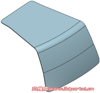

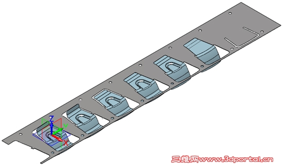

       在本次的实例教程中,笔者将以汽车钣金件的料带(图1)布局设计作为讲解实例,这是完成级进模设计的核心设计任务。本教程中,我们将分为排料设计和料带设计2大部分进行,本篇我们先来看看排料设计的具体操作吧。. `2 F2 d- b0 B
图1 汽车钣金件料带

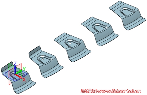

       第一步,复制黏贴小货车钣金件,然后重命名为“展开”,打开“展开”零件(图2)。
; D: p, E$ T" n. x2 F6 i2 ]
图2 “展开”零件

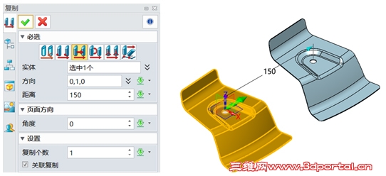

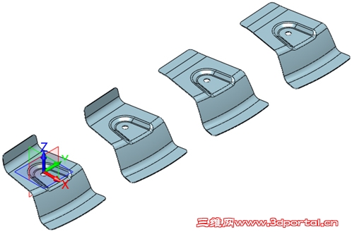

       第二步,沿Y轴方向复制零件,距离为150mm,如图3所示。7 \) @$ _8 R0 h  t9 F) P3 A
图3 复制零件

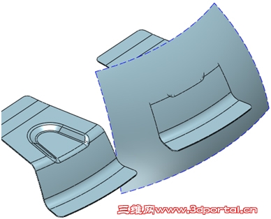

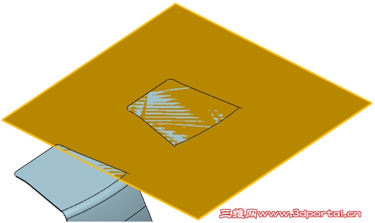

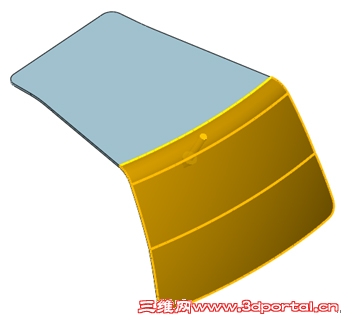

       第三步,使用FTI下的“线性展开”,拾取下图4水平面为固定面,圆弧面为折弯面。复选添加一个新的成型状态,方向为Y方向,距离为150mm,线性展开后效果如下图5所示。
( A* u! g2 b" S

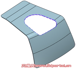

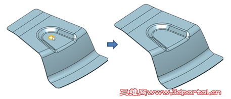

       第五步,拾取圆孔的面,对面进行简化操作,如图7所示。- ?0 l  ?# C' e7 T" g
图7 简化操作

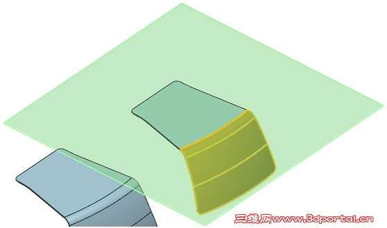

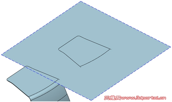

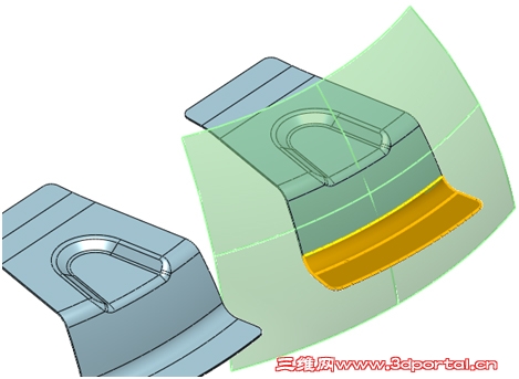

       第七步,使用FTI下的“支撑面”功能,拾取下图9中高亮面为折弯面,高亮边为固定边,图10即是创建的支撑面。
+ s# `7 ^# c% R
图9 使用支撑面功能
图10 所建的支撑面

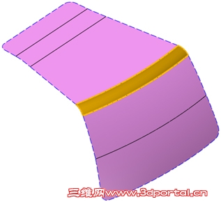

       第八步,使用FTI下的“高级展开”功能,拾取上步创建的支撑面作为本次操作的支撑面,拾取下图11高亮面为展开面,高亮边为固定边,冲压方向为面法向,厚度偏置为向内,级进类型为折弯。
1 E& K( A4 ?7 q0 o  c# D1 d
图11 高级展开
       操作完毕后隐藏支撑面,如图12所示。

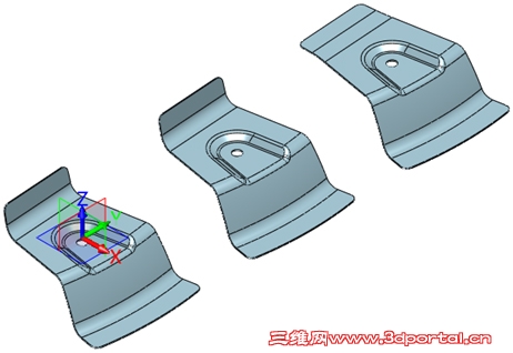

       第九步,沿Y轴方向复制下一个零件,距离为150mm,如图13所示。; |0 s7 C$ q" H; g. i- t8 e4 @5 m- a3 ^
图13 复制零件

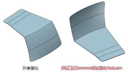

       第十一步,分别对外表和内表的两个倒圆圆弧面进行简化操作,如图15所示。
% I6 J4 h, [& C
图15 简化操作

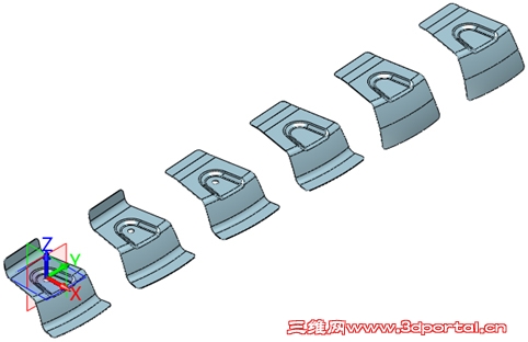

       第十五步,沿Y轴方向复制下一个零件,距离为150mm,如图19所示。
% N0 A4 m0 l% t) d+ |
图19 复制零件
       第十六步,使用FTI下的“支撑面”功能,拾取下图20高亮面为折弯面,高亮边为固定边,创建如图21所示的支撑面。
8 ~: m6 R% t/ z; q9 b/ a" l$ \
图20 拾取
图21 支撑面

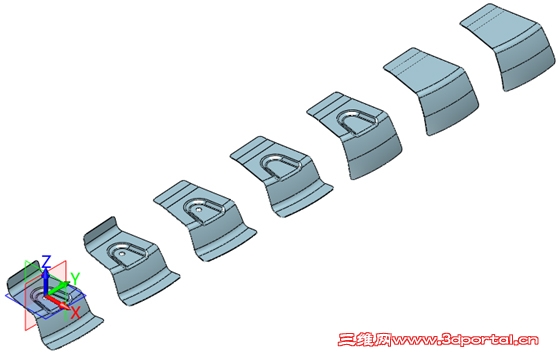

       使用FTI下的高级展开,先拾取下图22矩形面为支撑面,然后隐藏。$ U+ `' L! L+ K% Y- m7 m
图22 拾取
       再拾取下图23的三个高亮面为展开面,高亮边为固定边,确认后完成展开操作,整体视图如图24所示。
7 l4 d2 j5 h  B- z* Q7 F* I+ R. k6 k
图23 拾取
图24 展开后整体效果
