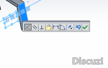

最近用SW发现一个问题,零部件在添加配合后,拖动时会弹出先前的配合关系,% ~( s6 w; y9 z* k3 x, T( {7 K+ k' }
起初没注意,就按ESC键,没想到就是把上一次配合好的关系取消了:/ F" y* a; ?6 _9 Z. @# m5 e
2017-01-04_15-21-08.png " @* }3 H; B/ c4 u3 U( ~: r0 _
比如图示零件的右视基准面已经和装配体添加重合关系,此时关闭配合关系对话框。: f3 y& p% o& g) g! b+ `
然后拖动这个零件,这个时候就会弹出图示的配合图标,而且重合关系默认选中,
0 O4 n7 ^% ]+ W& U8 `: W* |8 Y0 G刚开始没注意,按ESC取消,没想到就把之前配合的重合关系取消了,
8 A" S9 p" d4 c1 i必须点打勾,这样不是重复了吗?9 m+ E! d( v" k7 s9 T- h/ _2 F2 \
是不是哪里设置不对???- u8 G. `/ @+ L3 R7 E/ {3 Z
发表于 2017-1-4 20:53:42 | 显示全部楼层 来自: 中国辽宁营口
这个自动弹出的工具栏就是这么使用的,那叫预选某个配合关系,但不是确定这种配合关系,确定由你操作者来确定。
阿帕奇 + 3
 楼主| 发表于 2017-1-5 09:39:17 | 显示全部楼层 来自: 中国江苏镇江
yk2906 发表于 2017-1-4 20:53
+ C- h  c' c8 C( V这个自动弹出的工具栏就是这么使用的,那叫预选某个配合关系,但不是确定这种配合关系,确定由你操作者来确 ...
4 g$ x% v- J$ z- O感谢回复,请问预选某个配合关系具体如何操作呢
发表于 2017-1-6 10:07:06 | 显示全部楼层 来自: 中国辽宁丹东
试操作一下,未发现这样问题。6 v0 y0 _5 k7 J
2013
发表于 2017-3-18 14:55:25 | 显示全部楼层 来自: 中国河南郑州
预选配合很好用的     装配体大了你会发现他的好用之处 ,,也可以CTRL选中要配合的两面然后点配合键   会有惊喜的,另外相同零件配合时 选中配合面然后ALT拖动    你会爱上他的
