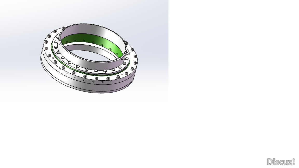

除尘管道旋转法兰用于集尘罩旋转,比如伞形集尘罩的旋转,看到有人再找,自行设计了一套供参考,solidworks2016设计,低版本别下了

楼主,中间轴承有标准件吗?

2 S9 {# p2 O8 q6 m4 g- X9 B既然写了外购件,就是标准件。主要是避免让人怀疑打广告所以没写外购哪一家的,自己百度回转支承
