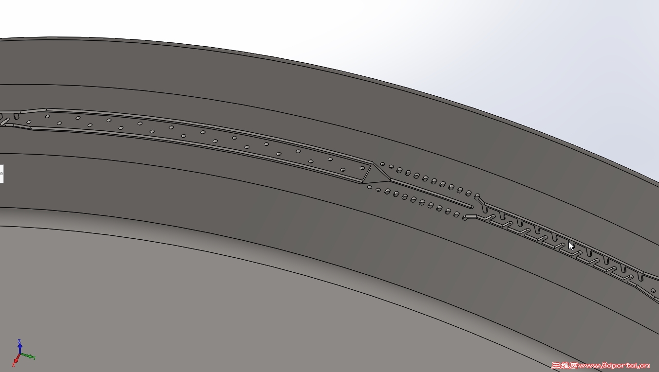

[求助] 请教各位,一个圆柱面上的包覆如何拔模呢
发表于 2016-12-30 10:04:28 | 显示全部楼层 |阅读模式 来自: 中国天津
10三维币
附件为IGS 和 2017原档,谢谢诸位。! t% u' Q/ T9 i% Z6 _* @2 R+ {

发表于 2017-1-2 07:57:43 | 显示全部楼层 来自: 中国辽宁营口
包覆属性管理器上有拔模选项的

- |- M; E4 v9 U. Y- {/ C7 K! k谢谢。我尝试了那个选线,发现那根本不是拔模,而是方向选项。我查到那个是翻译错误。

  o* D. @9 C' k( q; B5 ^3 }% w这不是拔模这是什么,你倒说说看,方向不对,注塑模具如何退出。9 x' j( I3 J: G6 P3 E1 z. P" p

不知道楼主是怎么理解“拔模”的?) H8 k6 r7 }* T' U
拔模的基准是平面,一般用于注塑或压铸类的成型零件;但包覆的基准是旋转曲面,一般用于弯曲、滚压类成型零件。
- ^0 k4 o5 m. f3 O如果楼主希望沿曲面“拔模”,可以在钣金功能中试试。
发表于 2017-1-3 07:23:53 | 显示全部楼层 来自: 中国辽宁营口
你这家伙对注塑模具可有一点了解,可曾想过你这圆形的塑料件如何让模具的上模下模顺利退出,包覆的拔模方向不正是让上下模顺利退出的吗,怎么说都不懂

谢谢。我真是不懂磨具。$ x4 n8 l* J. L2 E6 P: p: W1 c* R. l
那个叫做拔模方向的选项只是一个方向的选择。
& \: C$ `( J) d" U% ?% H( }并不能依附曲面进行拔模。3 g2 a+ y; h' @7 `. G0 P6 J0 J
我也只是抄图,抛开工艺不讲只来看看这个零件的做法。

谢谢。已经找到了解决方法。利用弯曲功能。

7 ?; N2 R0 [8 K- k" ]6 F7 R不好意思,这个问题最终还是没有用sw解决。听说UG能做。

/ ^, M. N! ~5 @是的,这是一个滚压的磨具,确实是为了方便脱模。
