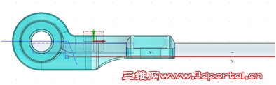

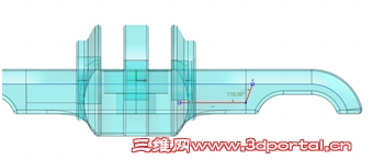

       2、分别创建图3与图4所示两个草图,红色线段为草图线段。
3 l' p" K8 o) [- j$ b& ]: t
图3 草图1
图4 草图2

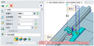

       3、以草图1、2分别拉伸两个分型面,如图5、图6所示。3 }) ?2 \* G* J2 Z. ]5 X
图5 草图1拉伸效果
图6 草图2拉伸效果

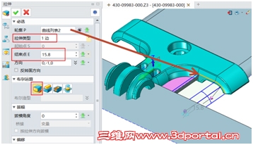

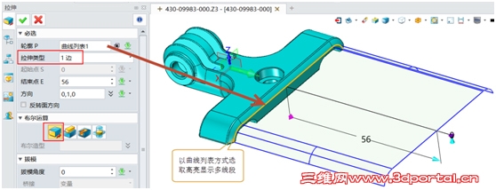

       4、以曲线列表方式选取高亮线段拉伸分型面,如图7所示。
: L+ L2 Z* A+ Q. B3 a  A6 _
图7 选取拉伸分型面

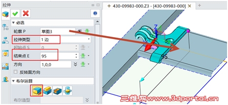

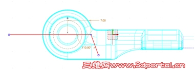

       5、以图8所示草图3为拉伸对象,创建分型曲面,如图9所示。
. a' r: j0 ?) a& [
图8 草图3
图9 草图3拉伸效果

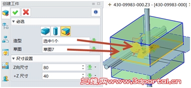

       第四步:创建分模坯料体,如图13所示。: H4 O! Q7 n1 K* M4 a) o
图13创建分模坯料体

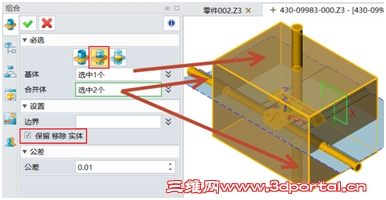

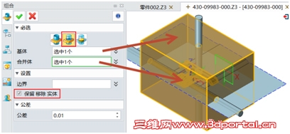

       第五步:使用造型模块中的“组合”功能,利用产品对坯料进行求差操作,如图14所示。# Q8 Q) g6 k, J) v8 V' B% z4 Q
图14 求差操作
       第六步:使用造型模块中的“组合”功能,利用两圆柱体对坏料进行求差操作,如图15所示。
* \# @2 \( T! M8 i$ h) h5 U
图15 求差操作

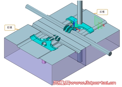

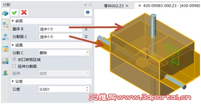

       第七步:使用造型模块中的“分割”功能,利用分型面对求差后的坯料进行分割操作,分割后就把前后模分出来,如图16所示。9 k5 y  {/ ^( ?. L) M
图16 分割操作
       分割后效果如图17所示,最后得到前后模仁。9 D4 O) r. S0 Z5 y, y! o; V
图17 分割后效果
       通过上面的操作,产品的分模就全部完成了。中望3D支持直接选取产品边作为拉伸的对象,让分型面创建更灵活,而且不需要像其他软件一样,要把完整的前后模面抽取出来才能进行分模,而只要创建好分型面后就可以使用分割功能把前后模分割出来,操作非常的简单快捷。中望3D是设计师高效完成模具设计的最佳利器。
