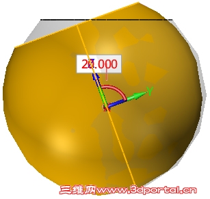

       旋转球体沿YZ工作平面20°,旋转基点为绘制球体的草图点,如图10所示。6 J" [6 y* }; B1 Z# I$ n8 B
5 _5 [& {/ [3 y' `4 T
: {$ v3 B4 D- P3 Q2 q& Z% G
图10 旋转球体20°

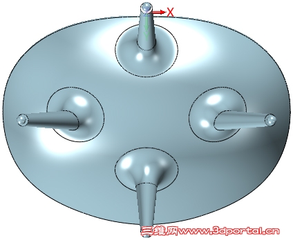

       使用拉伸命令把含有R10mm圆的草图进行拉伸到凳面,和凳面进行布尔加运算,拔模角度为2°,如图17所示。
$ o& z5 o* W3 x, v
; l' E( N0 r5 p* V1 J
: e- M; }6 R# U
图17 拉伸圆草图
: o$ a% O0 `, y. i8 v. Y) t2 X       继续使用拉伸操作对另外三个含有R10mm圆的草图进行拉伸,如图18所示。# E5 r2 A' u# ?$ I& p3 C
18.jpg % Z1 |9 ~" N, C6 l/ u
$ x. n; v+ m, ?1 N9 q9 l; a- o
图18 重复拉伸操作
9 R: \/ N8 [7 [. n& u
       对底部凳脚和凳面相交处的边缘进行R40mm的倒角,如图19所示。
& I5 E7 r- w- t( N, B4 ?8 @* {  Z
6 Q$ G! S- W* Y- U' P
& W' T2 z! k+ d1 \
图19 倒角
0 R7 ^- C9 J2 U# T5 D) y       完成后的造型如图20所示。7 J2 [- ^, y$ Z2 K  q
1 ~; B1 P  c3 l& M
# m1 }) a$ v& A" J( y; W
图20 未上色造型

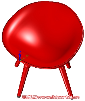

       第三步:上色" B* r$ ]4 K8 ]. ^8 I1 x* o
       修改颜色,完成凳子造型,如图21所示。: ~1 ~7 n" `; o9 x
, A- H7 z4 |, w" u
0 ]  J+ `, ?1 m% H
图21 最终完成造型
