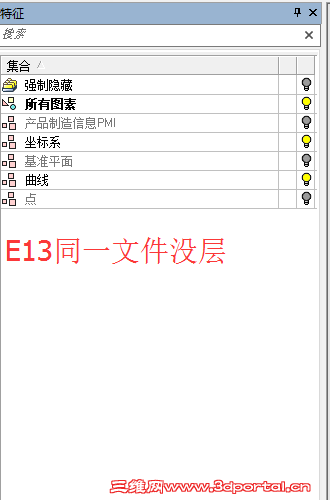

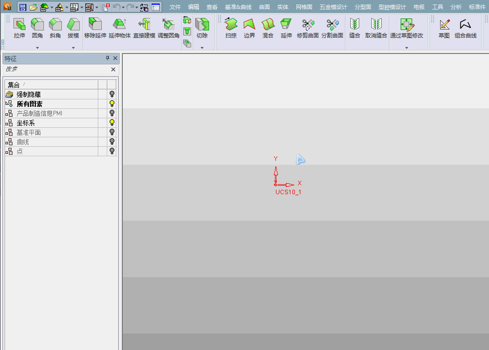

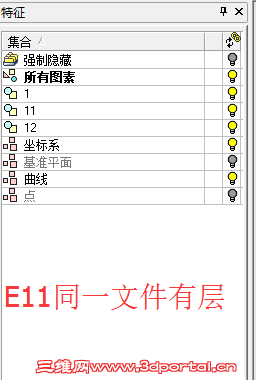

各位E13怎么解决转换文件没有层的问题!  转换设置完全一样,6 x# l+ l1 S: h- ]6 I% L3 z/ q
E11
E11
E13
E13
