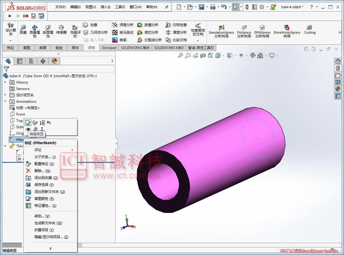

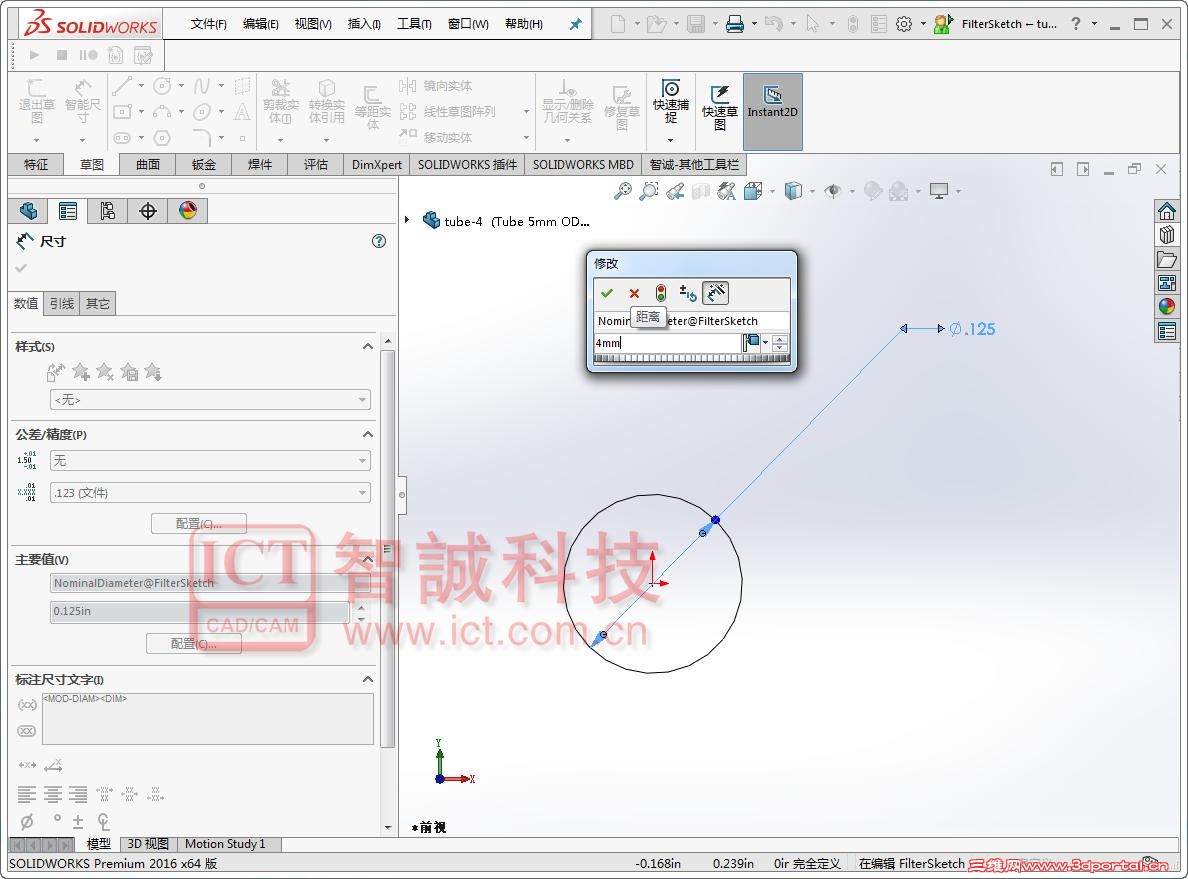

# e- s- [2 ]1 r6 x# ~5 d6 `15.在编辑打开FilterSketch过滤划草图,该草图主要是管道的标称直径0 g& ^) A* q0 N: a8 H, l
15.jpg 8 W0 g) y- q4 x, {9 g/ V( b
* k9 \, c( z2 P" t
' Z. N9 z( K. _7 P- G) P( [3 ~16.编辑该草图,将尺寸更改为4mm
1 b2 {5 [/ }. o! t 16.jpg

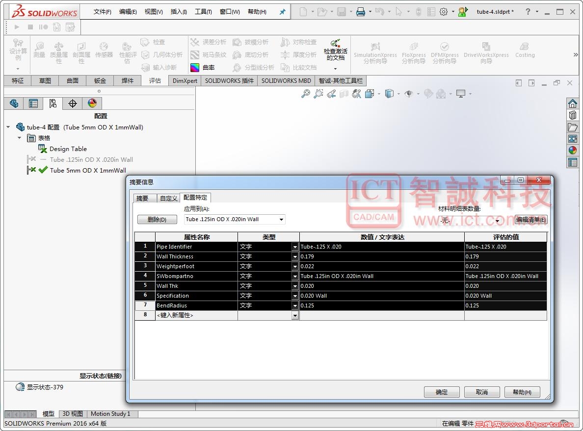

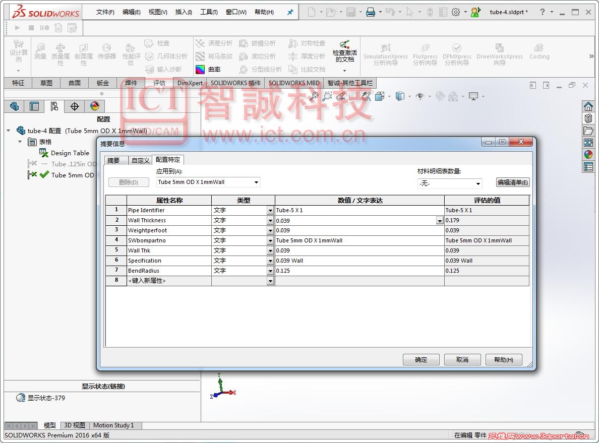

17.打开文件属性中的配置特定属性,将tube.125in ODx.020in Wall的属性复制使用Ctrl+C.' [, m2 N0 t4 j8 `$ J
17.jpg 4 o: [. T# X+ k8 d  V
. @  z: L/ K* ]2 Q18.切换至Tube 5mm ODX1mm Wall配置,将属性进行粘贴Ctrl+V,将属性值更改如下,其中Pipe Identifier属性是必有,它是管道标识符且不同配置名必须唯一。点击保存,完成管道定义。. B( B. r7 E  e

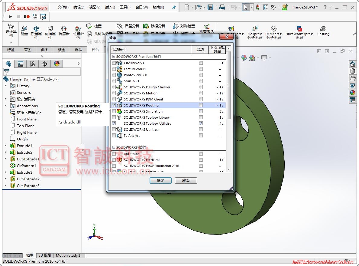

* a" Y* @  y! W! B. E0 a+ D, t19.点击工具-插件,将SOLIDWORKS Routing插件启动。, A6 c5 a# [' i; N7 q0 o
19.jpg 1 y! [8 Q5 y* M+ M* t- Z1 g( x

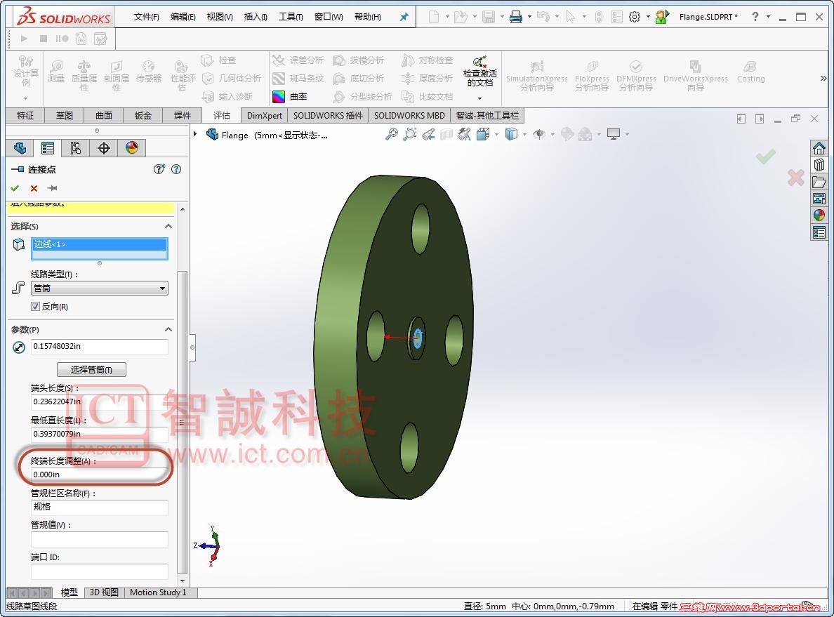

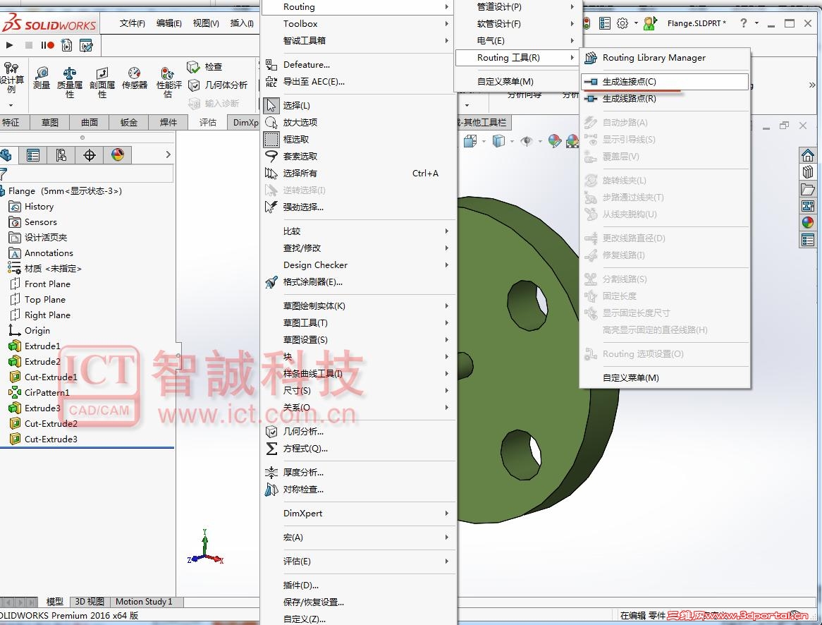

20.切换至法兰零件,在工具找到Routing-Routing工具-生成连接点。
1 B' [* y' D% Z% w% V3 c! y7 i

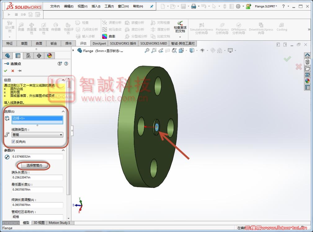

# [/ T  Q$ k. B: A) u* i& `1 {' l21.选择边线定义连接点位置,注意连接点方向。
" l, U, C$ Q+ Q+ M$ }  {/ j7 _8 h连接点 (CPoint) 是接头(法兰、弯管、电气接头)中的一个点,而线路段(管道、管筒、电线、电缆或 HVAC 管道)由此开始或终止。 管路段只有在至少有一端附加在连接点时才能生成。 接头零件的每个端口都必须包含一个连接点,定位于您想使相邻管道、管筒、电缆或 HVAC 管道开始或终止的位置。- S! `6 {6 l7 \8 p/ c
21.jpg + w. L4 R, P: [! G0 }

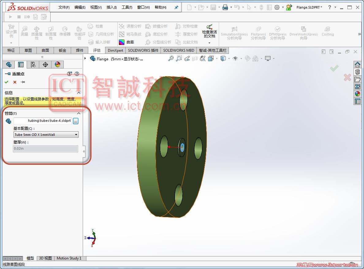

# t% w! C2 c" _% Y# I# Q/ s# g" E22.在选择管筒中,浏览至定义的管道路径零部件tube-4,将选择定义的配置。2 w0 y* l3 a+ F' `' m3 l% ]
22.jpg " e( ?3 V$ @9 R# H- z9 n3 [
2 F3 f0 i# @$ R" w" @* {$ m3 @23.将终端长度调整为0,点击确定,并保存该零件,至此该零件已成功定义成管路零件。! @: q9 w$ Y5 a  ^5 j2 P+ _& ^

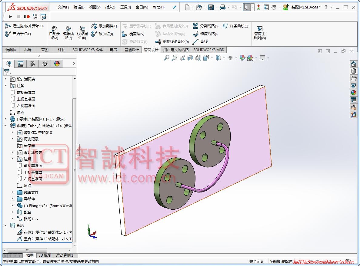

; \& t, P: g. s1 x! M6 l4 ]24.使用定义的零部件进行步路,实现效果如下:' H1 _- s7 O% {; q
6 G- }7 E, h; W8 |. |0 @' k2 X
24.jpg $ x9 t- P- H% j! ~: m& ~
