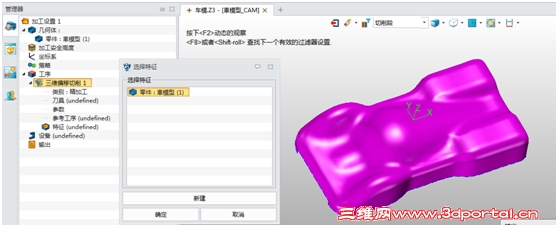

3 y! R& N8 B2 l; |' ^# v第一步:选择加工特征: w3 z/ J' U2 ^- _5 N! j( v0 `
       点击“三维偏移切削”直接选择零件为加工特征(图2)。在其他的加工软件中,有些软件需要把曲面、线条等特征缝合成实体才能进行加工,而中望3D支持的加工特征既包括实体,也包括曲面和线条,无需专门缝合成实体再进行加工,这就大大简化了CAM的工作,提升整体工作效率。) \/ l0 V8 t/ z! M* ~4 a6 n
图2 选择实体零件为加工特征

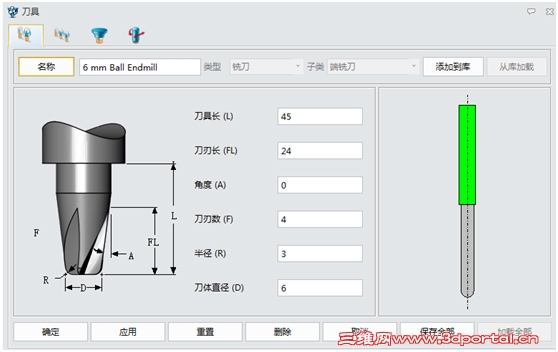

2 Y' a0 u* l+ h: v9 \第二步:选择加工刀具) ~- u2 w2 V0 I4 m# f
       点击中望3D的刀具库,如图3所示,选择“R3”的球刀,也可以手动输入刀具名称和规格尺寸。此外,工程师还可以把一些特殊或者企业专用的刀具添加到中望3D的刀具库中,方便以后调用。+ U8 P2 n- o" u2 b+ @, j: u6 P

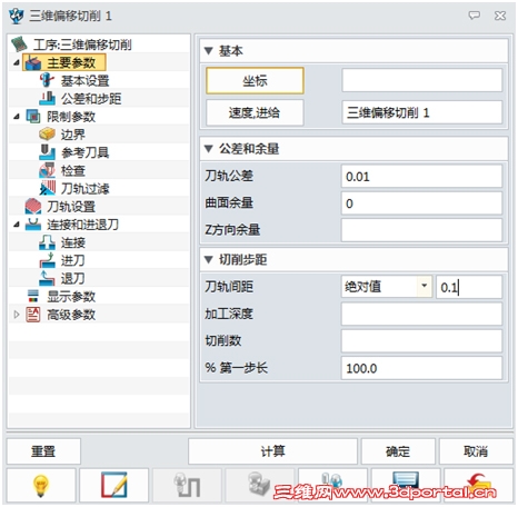

第三步:设置加工参数
) X) a5 J- a" Y8 A3 H1 f       1、设置刀轨公差和刀轨间距,如图4所示,其余使用默认值即可。
( g- a. }+ x7 a! a# E( S% C

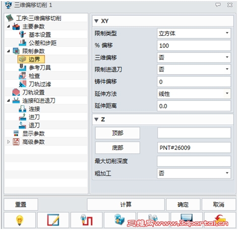

- o8 t  G9 C3 W: V: O8 j& I) S" o0 V       2、限制类型选择“立方体”并偏移“100”,Z底部选择“最低点”,如图5所示,其余选择默认参数。
/ `2 b: L4 M; j8 N4 ]. S8 W1 l8 B  L
图5 限制参数设置界面
