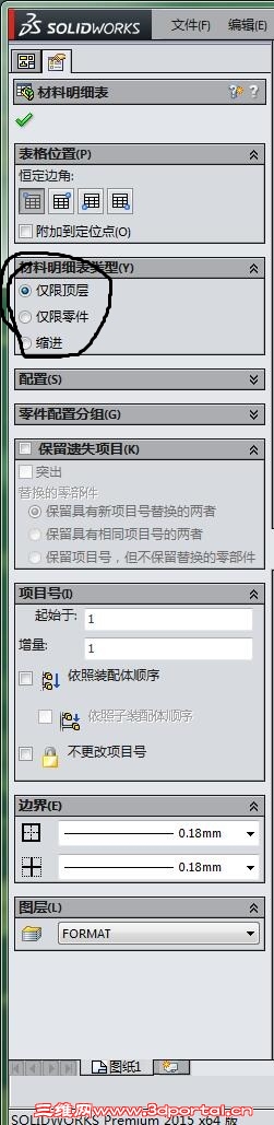

最近画总装图时,发现总装图里面的部装图,在出工程图时,部装图是被打散开来的,造成出图时,明细栏看起来太乱;有哪位遇到过类似问题吗?帮忙解答,谢谢;

右键可设置收起和展开……明细表可显示零件级也可显示部件级

5 }" l0 U7 R) n3 b自己看

谢谢。解决了。
