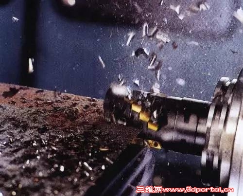

高速切削是指在比常规切削速度高出很多的速度下进行的切削加工。目前各国对高速切削的速度范围没有统一的定义,通常把比常规切削速度高5~10倍的切削称为高速切削。高速切削的主要目标之一是通过高生产率来降低生产成本。它主要应用于精加工工序,常常是用于加工淬硬模具钢。另一个目标是通过缩短生产时间和交货时间提高整体竞争力。8 m1 m# K6 \1 W3 ]8 N5 g, \

高速切削加工的概念提出后,经过长期的探索、研究和发展,才在近期被广泛应用于工业生产。高速切削系统主要由高速切削cnc机床、高性能的刀具夹持系统、高速切削刀具、高速切削cam系统软件等几部分组成。高速切削之所以得到工业界越来越广泛的应用,是因为它相对传统加工具有显著的优越性:; ^6 _, V3 M& Q
  5 f  m/ A( ~% W0 `; ?- V
什么样的机床才能满足高速切削呢?
# t* h# u/ X* _& ^ - P- r- l4 D* c6 ]+ y% ~
 1、加工时间短,效率高。5 l: o8 e4 K8 e' |9 P
  + J8 Q6 Q# Y% _
 2、刀具切削状况好,切削力小,主轴轴承、刀具和工件受力均小。+ s* i# ?- g+ q, y+ g7 n
" Z5 |" O( |( E7 b 3、刀具和工件受热影响小。
0 R3 f" n7 F3 B- p" V$ b' T* w' L    ^; d; i4 O& q: _/ d  i( T
 4、工件表面质量好。$ O4 |+ M' h+ Z; b  K5 d& k8 D, i
  $ t0 E# F; c- S' q4 E$ X4 B* l
 5、高速切削刀具热硬性好。  l& D1 y8 m. b8 G. `9 D* |
: H7 c0 e" h) Z" u$ B5 ?8 L! d 6、可完成高硬度材料和硬度高达hrc40-62淬硬钢的加工。
' z1 A) Y/ X& @  3 e4 z4 G7 o& E0 `7 d3 I
对于什么样的机床才能满足高速切削,大体上可分为以下几项要求:3 {0 n( U2 Z. Y6 ]( a1 ~
) K; r+ u0 q% A9 Z1、机构设计适合高速运转
; [, i% C& N# S; D' p) _- e- }
  & L  [' b5 |  C$ Y4 w! U
高速运转的机床首先要求其机构具有高刚性,要能吸收高频振动及高惯性G值,以确保高速切削精密度及稳定度。
* u" ^+ J5 S9 R! _) s8 O6 I
7 r. X- |* v0 {, e% I. {2、优秀的CNC控制系统  * z3 r3 O& T& B* P) s
CNC数控系统是发出位置指令的单元,要求指令能准确而快速地传递,经过处理后对每个坐标轴发出位置指令,伺服系统必须按照该指令快速驱动刀具或工作台准确地运动。它要求能够快速地处理程序段,能够把其加工误差控制为最小等等。在高速加工应用领域,西门子840D和Fanuc18iMB最具代表性。7 M( _0 `- G: c/ k
  ' [" G& T2 f9 A1 i# C! F/ p
3、适合高速运转的刀柄及刀具  : \; U& z* S% Z) t$ v# p" k
高速切削用的刀具,尤其是高速旋转刀具,从保证加工精度方面以及操作安全方面考虑,都要求刀具及刀柄有更好的质量和性能。
! I' p0 z; l, m
' F+ ]& t5 \  j, x4、专业化的CAD/CAM软件7 _  C( k+ j$ S* O  Y% T$ ^0 n
  / Q+ w& a1 J8 Z  l% l& d6 D
专业化的CAD/CAM软件要求有精密的路径计算方式,除可精确地达到3DProfile的准确度要求,同时更可达到减少放电工序,甚至不用抛光就可达到表面质量要求。它必须能产生良好切削路径,使切削量稳定,不但提升加工效率,而且可以延长刀具寿命并节省刀具成本。
