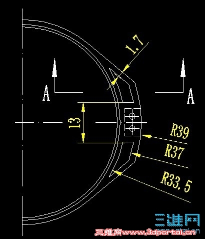

请问各位高手,如何实现如图中的半视图。4 H2 T' u8 I1 H, z) f; l& }
非常感谢!3 w4 K5 |) m. W

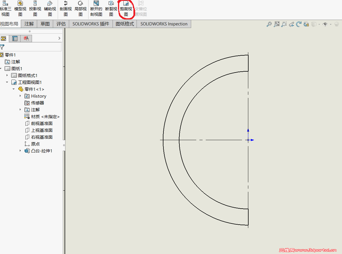

用“剪裁视图”工具
 楼主| 发表于 2016-12-13 08:31:25 | 显示全部楼层 来自: 中国江苏苏州
yk2906 发表于 2016-12-12 18:31
& h3 y5 y; |: r: f用“剪裁视图”工具
; _5 b8 d8 v3 ~9 t非常感谢,不过,如何去除裁剪视图的边线呢?

新建半视图配置,切除拉伸……改变中间线线型!
' g+ Y; h$ X( M8 ^: v; m为麻要这样,尺寸标清楚即可!

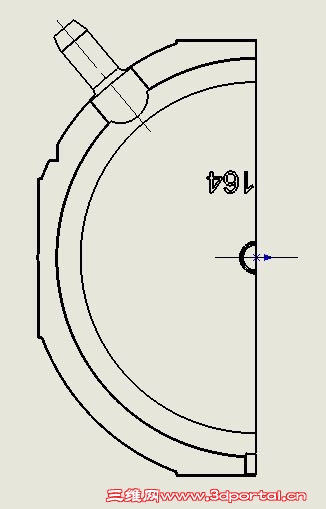

用“断开的剖视图”,剖切深度设置深一些,直接剖透也行,呵呵
 楼主| 发表于 2016-12-14 15:33:29 | 显示全部楼层 来自: 中国江苏苏州
非常感谢!我试了一下,只能出现下图效果,没法实现上图样子——直接用中心线作为边界。 1.JPG " f# L8 }5 a7 z# g

2016-12-14_125011.png , |, P. D' ^( K5 }8 O, w
 楼主| 发表于 2017-1-26 11:08:33 | 显示全部楼层 来自: 中国江苏苏州
+ i# L- F+ g# M8 X2 J* o4 f2 O1 W, {非常感谢,就是要把裁剪的边框非常靠近中心线。这样既保留了中心线,也不显示裁剪的边线。
! t8 a! R3 v$ F: r) S0 E- E应该是这么操作吧?
