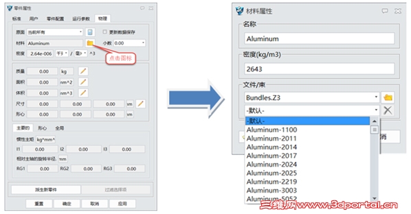

       从工具选项卡进入“零件属性”选项,弹出零件属性弹窗,如图1所示,点击材料库图标,弹出材料属性弹窗,从文件/束中选择材料或者自定义材料名称和密度,并点击确定,这样即完成了零件材料属性制作,整个过程的操作都非常简单方便。5 J% G0 P4 |  A" G6 |
图1 零件属性界面

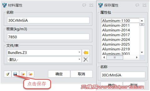

7 }- A9 U  V2 r) B- D  q1 {% e& I       当需要自定义的材料较少时,可以直接在“材料属性”弹窗中点击保存,生成“保存属性”弹窗,然后点击确定即可,如图2所示。) l5 D) _: \1 g' L$ X) S1 Z. }# _
图2 自定义材料操作

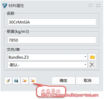

       当需要自定义的材料较多时,可以在“材料属性”弹窗中点击导出(图3),生成名称为materials.txt的文件,如图4所示;
" j* t  G% c9 x' X( I
图3 材料属性
图4 生成文件

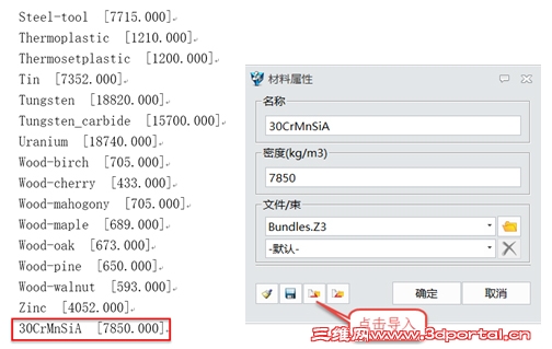

       打开该文件,按文档中其它材料的格式编辑新材料属性,并保存,然后回到“材料属性”弹窗,点击导入修改后的materials.txt文件,点击确定,这样就完成了材料库的自定义,如图5所示;通过共享materials.txt文件,我们也能实现材料库的共享。
( W/ m- a: K. H3 T2 x
图5 导入文件完成材料库自定义

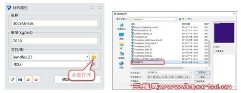

       来到D:\Program Files\ZWSOFT\ZW3D 2017(x64)\resource 文件夹,找到Bundles.Z3文件,复制一个副本,重命名为“结构钢.Z3”;3 k) p6 ?/ B& _
       回到“材料属性”弹窗,点击打开文件/束,来到D:\Program Files\ZWSOFT\ZW3D 2017(x64)\resource 文件夹,选择结构钢.Z3,点击打开,完成结构钢族文件包的创建如图6所示;
- E( e; j( Z0 O
图6 创建结构钢族文件包
