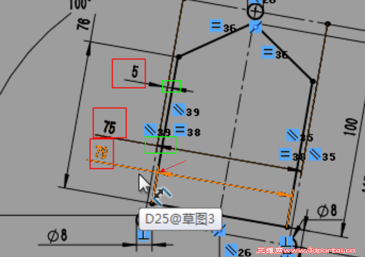

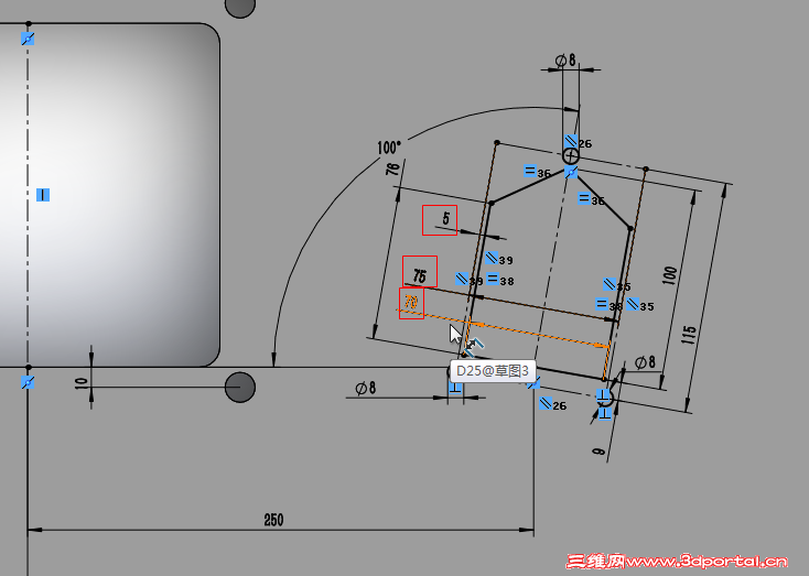

今天遇到了这么一个问题,75  70的尺寸标注后  那个应该是2.5mm的尺寸为什么是5呢,百思不得其解,求大神们开洞脑筋帮忙解释2 ?% h5 l. q7 p- i

从你这张图上看,75 5 70,三个尺寸一点毛病没有1 d& @1 @; U/ K! a# F# n

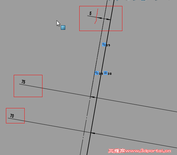

你看看尺寸5的标注是不是双向的  我遇到过这种情况 标注是左右拉一下 就有可能标称双向尺寸

ddddd.png 四楼,谢谢你。我放大后发现确实是你说的原因。不过为什么会这么显示呢?从哪里改设置能改回去呢

  V/ }1 ^7 C( o7 q  c. F0 a% t; X标实线和中心线之间的尺寸时,要特别注意放置尺寸时尺寸所处的位置,放在中心线一侧时就是标注的双倍,放在实线一侧时就是标注的实际尺寸。
