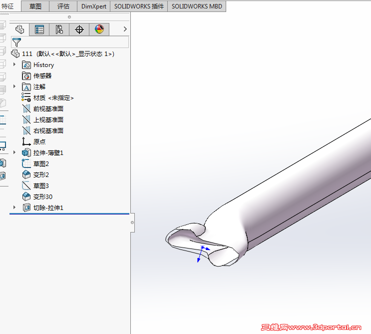

[讨论] 管子压扁,使用 solidworks 变形特征怎么都压碎了 ,是管子壁厚太薄吗?

管子压扁,使用 solidworks 变形特征怎么都压碎了 ,是管子壁厚太薄吗?http://www.3dportal.cn/discuz/forum.php?mod=image&aid=2301273&size=300x300&key=d1d337a7d264b706&nocache=yes&type=fixnone* Y0 j7 M: M8 c: M

这个特征建议用放样去做,软件很难模拟真实的情况

另種作法參考!
; Y' i# {' b5 r: J2 t# V
$ [8 C7 ~8 t' J# O# N/ m6 A
, C, @0 }% j( W. O' @http://www.3dportal.cn/discuz/fo ... ead&tid=1470828
