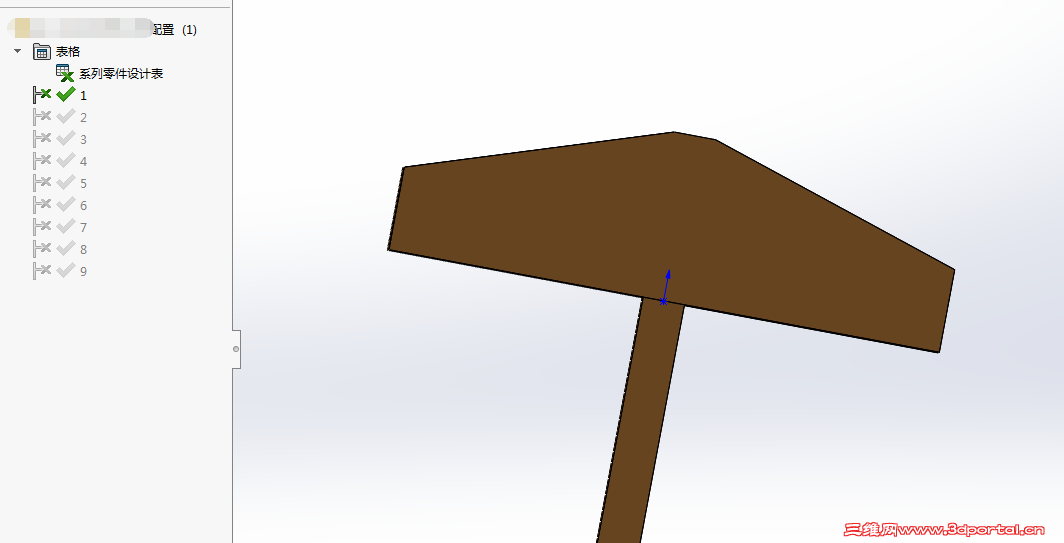

11111111.png 0 r9 L7 d- `1 b2 U1 i  }% i
用设计表格做的零件,如何在转换格式的时候按此9种配置分别转换模型?
+ h9 s; T& s/ r  J比如按配置1转换一种,配置2转换一种,。。。。直至全部转换?' `8 H# m1 r$ q0 \  r6 I

在零件文件中,以前的版本只能双击配置实现,现在的版本又增加了配置下拉列表框。
发表于 2016-12-9 13:17:38 | 显示全部楼层 来自: 中国辽宁丹东
二次开发应该可以完美解决。1 P# G" h" ?7 E& `; {
论坛里好象有个“切换配置宏”,还有一个“另存为dwg,dxf”的宏,结合一下,再保存时命名为零件名+配置名。

5 g& d+ @4 A8 P感谢你的回复,这样还是有点麻烦
