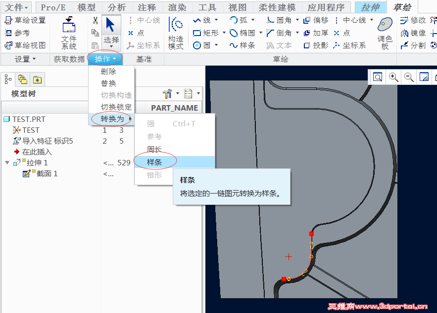

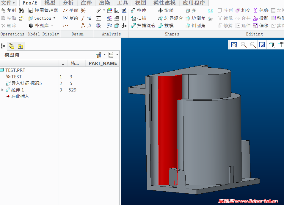

现在遇到一个碎面合并的问题,因为要做FEA计算,所以要合并掉一些小的面。请看下图,怎么将图中的两个面合并为一个大面呢?, f) G, c. G, u+ ?; M2 ]  |' Q2 J
4 r. G- U8 X1 T另附有三维图
5 V1 t: v9 Z, V/ L- l4 A# i5 U test.rar (22.51 KB, 下载次数: 6)
发表于 2016-12-14 20:45:37 | 显示全部楼层 来自: 中国江苏苏州
