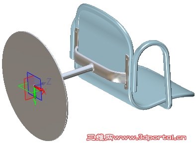

       前两篇的教程文章中,我们已经学习了办公椅下部(椅脚、支撑部件)的设计操作,在本篇中,我们将完成上部,即椅背和扶手的设计。下面,我们开始进行详细的操作介绍:3 a) ?1 y% t' F+ V2 S6 {5 j

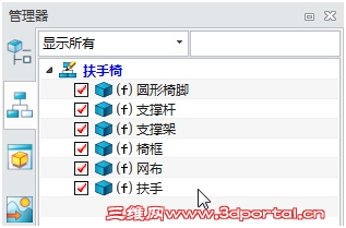

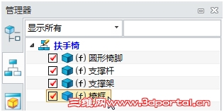

       使用装配页面下的插入命令,插入椅框零件,位置是0坐标,并且固定组件。然后查看扶手椅装配树(图1),双击进行编辑。5 K+ \$ B9 ]& r7 x( G* x  k1 H; A
图1 装配树

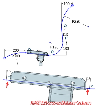

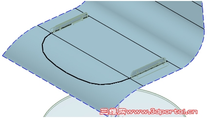

! w9 o. Q& |4 _+ D4 f8 F* H       在YZ工作平面上绘制草图,注意直线段两端要各出头10mm,如图2所示。: z% @( S* P7 y# P+ v- j
图2 绘制草图
       对称拉伸300mm,如图3所示。
' _& F! r6 z  n; x6 ^
图3 拉伸

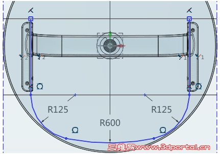

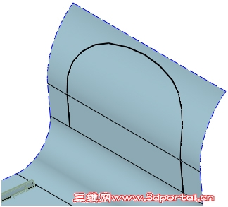

1 E( H6 {. M4 r       在XY工作平面上绘制如图4草图。' B: i- ~& {& A3 D9 c
图4 草图绘制
       拉伸草图,和上个曲面可相交即可,如图5所示。
% R& ^" |& R+ N3 f
图5 拉伸草图

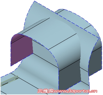

       对图7的草图进行拉伸,得到图8效果。) Y  [4 G* G5 Z9 |
图8 拉伸效果
       使用“相交曲线”,提取两曲面相交处的交线,隐藏不需要的面,如图9所示。+ ?  C/ \# {  j0 S) M
图9 提取交线

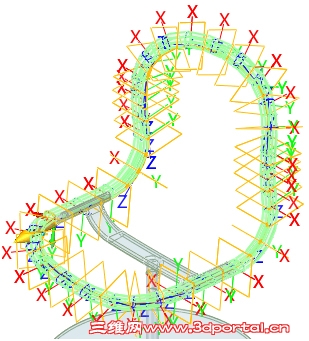

       4、扫掠

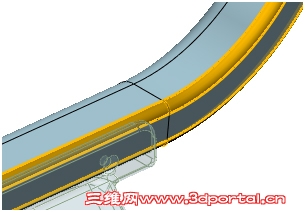

/ m( t* z, Y: n& A7 ^) g; x       使用“扫掠”,使用前面绘制的轮廓,路径处使用“曲线列表”,生成椅框实体,如图13所示。
5 T$ L5 N0 X: c: J
图13 椅框实体

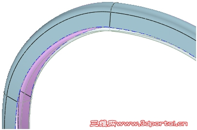

       对两边缘进行5mm的倒圆角,如图14所示,然后使用“抽壳”命令,厚度为-2mm,对椅框进行抽壳操作,完成后退出零件。( d2 e( r- i# ^
图14 倒圆角

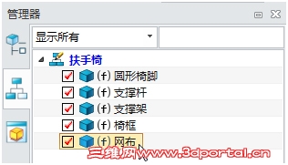

* W( O; V4 J% j$ K       使用装配页面下的插入命令,插入网布零件,位置是0坐标,并且固定组件,然后查看扶手椅装配树(图15),双击进行编辑。# e5 F; w. l; A+ {* W. w" k/ u
图15 装配树
       2、网布; H, O: Z6 {. K' a; ?$ _& e

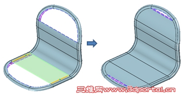

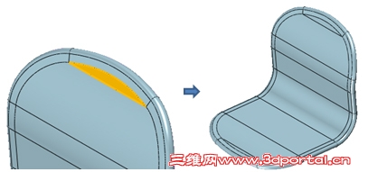

       使用曲面页面下的“直纹曲面”命令,把网布前后两面的面补起来,完成后效果如图18所示。4 A' A4 S7 W( r
图18 网布补面效果
       使用“N边曲面”命令完成剩下的4个面,完成网布设计,如图19所示,然后退出零件。
9 E; J7 b  S6 j5 N( c  H1 U
图19 完成网布设计

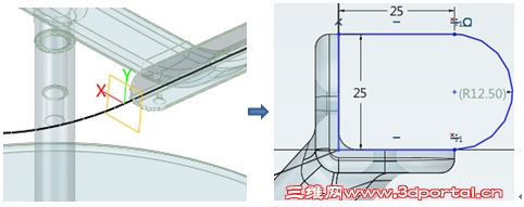

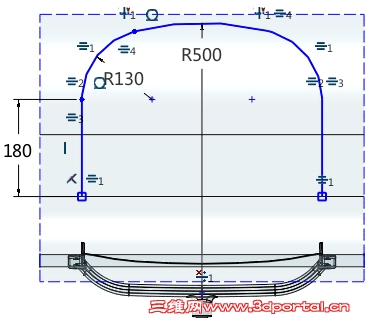

       在上步工作平面上绘制草图,先使用“参考几何体”命令提取参考线,在参考线的中间,再绘制一段直线,如图22所示。! ~8 }- d; I- _* H8 F5 V) |
图22 草图绘制
       沿XY工作平面为基准偏移到目标点,创建一个新的工作平面,如图23所示。
% Y' G( ]& [/ y; l
图23 创建工作平面

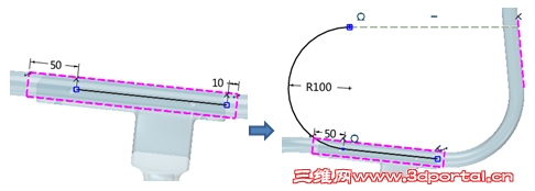

       在上步工作平面上绘制草图,使用“参考几何体”命令提取参考线,绘制完毕后的草图如图24所示。
& z1 W- v6 i; B0 X/ U

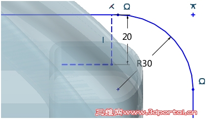

图24 草图绘制
       其中,倒圆角和水平线尺寸如下图25所示。
& ~- W; E- Z( a. O
图25 倒圆角和水平线尺寸效果

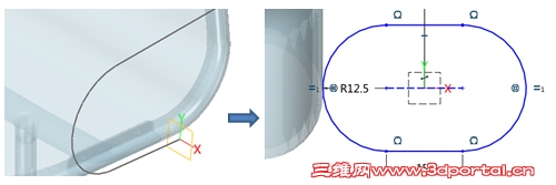

       3、轮廓) W; X9 P/ O4 d; B9 T
       创建一个新的工作平面,并绘制如图26草图。4 V0 T! i: u% _# l
图26 草图绘制

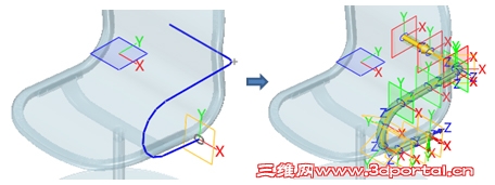

6 G* @- M( w/ D6 k       插入“曲线列表”,把前面两个草图连接起来,再使用“扫掠”命令,使用前面绘制的轮廓和曲线列表路径,如图27所示。
8 ]" n5 O" f0 u2 U9 G, v. k9 w
图27 连接草图并进行扫掠

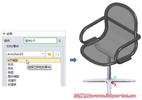

       替换椅脚,并设置4爪椅脚为“铬”纹理,如图33所示。
( b( ~4 H8 |6 O  ?
图33 替换椅脚
