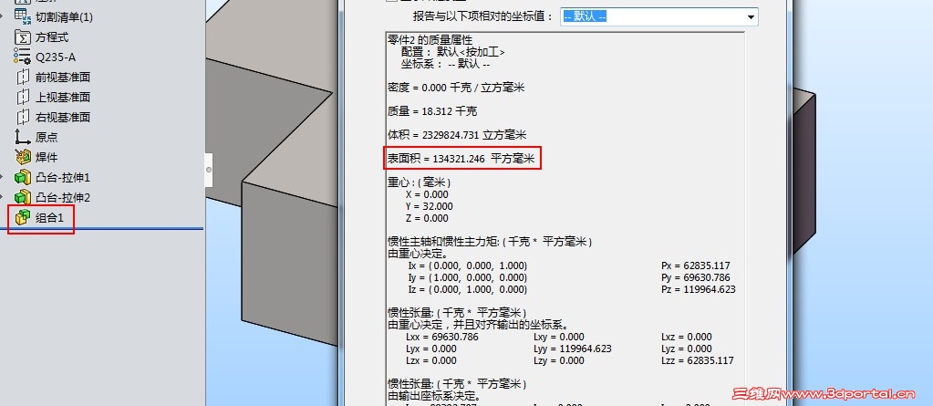

sws组合特征生成的单一零件表面积求出来仍是各个实体表面积的和,重合部分面积去不掉,咋回事?

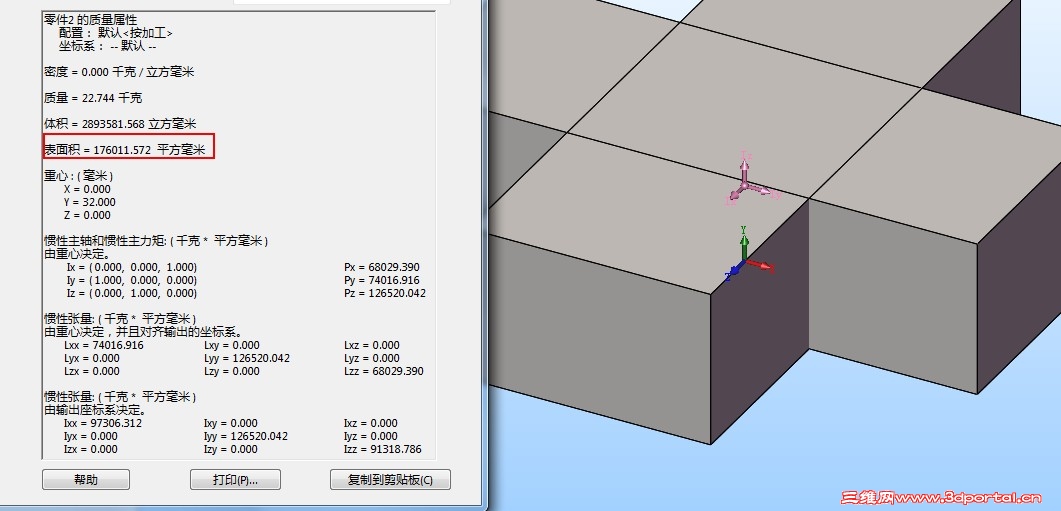

觉悟吧楼主,有图有真相: f+ b  a# V8 y. U
7.jpg 6.jpg ' X& ^7 m1 S9 v" M' l8 ]/ n

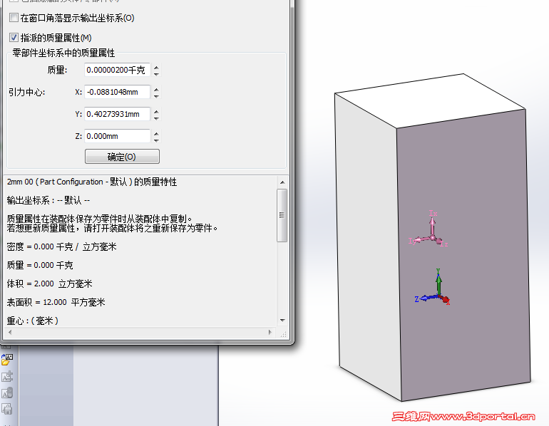

1mm立方   装配成2mm立方   另存为零件   组合为1体,表面积却仍为12mm平方,按说应该减2mm平方,为10mm平方。

你那样子组合,就属于零厚度实体,而solidworks的图形内核parasolid是不接受零厚度实体的存在的。换句话说,solidworks的处理是正常无误的: P' c. ^, g3 i' ?. w" `
如果你明智,就把两个实体在微米级,0.001-0.009mm尺度上重合,这样就破解了零厚度实体的存在,而能得到需要的结果,而且在宏观上,0.001mm
% I, D/ m& j3 L, o7 d1 K$ Z; w相当于0mm,就是你说重合约束。

我刚试了还是不行。我将两个重合面的配合改为距离0.01mm,另存为零件   组合为1体,表面积却仍为12mm平方

如果用测量命令,  ctrl+a 全选面  则面积为10mm平方。
 楼主| 发表于 2016-12-8 08:31:04 | 显示全部楼层 来自: 中国山东
应该是版本的事,我用2013就正常。
