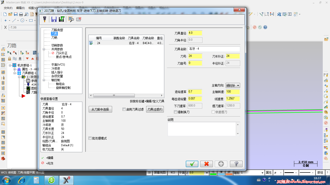

发表于 2016-11-29 20:59:20 | 显示全部楼层 |阅读模式 来自: 中国江苏苏州
9创建丝攻转速与进给问题,求解答!马扎克系统,需F是螺距

按照你說的情況,那麼MC控制器裡因該會有一個選項,控制是否自動計算

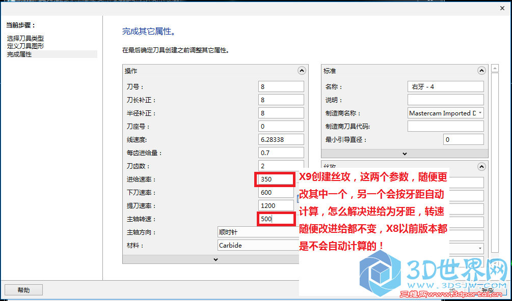

转速变了,进给必须变啊,这是牙距固定的啊

同感 感觉应该有地方控制自动计算 不过楼主没找到原因前可以在创建刀具的时候 用钻头代替丝锥 这样就不会自动计算转速x进给了

给你一个笨办法, 设置丝锥螺距的时候除转速,输出螺距就没问题了,问题是转速不能改一改螺距就变了,比如你M3的丝锥,转速是2000.那么创建刀具时你螺距就设置0.5/2000。 然后参数那里转速给2000。

把每刀进给量改成螺距除以你设定的转速!目前这有这样!没找到什么好办法!

pitch = pitch * speed #Force Units Per Minute for regular Tap cycle
$ k+ o# ?  }" J后处理这段关掉

用自设,和刚性功牙
* T, z1 P+ E# p9 `# {3 a" W
发表于 2016-12-21 21:37:00 | 显示全部楼层 来自: 中国广东广州
选刚性后会出m29,f是牙距,进给显示没用,nc是牙距
