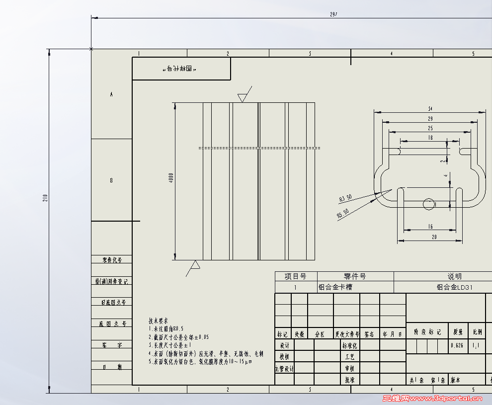

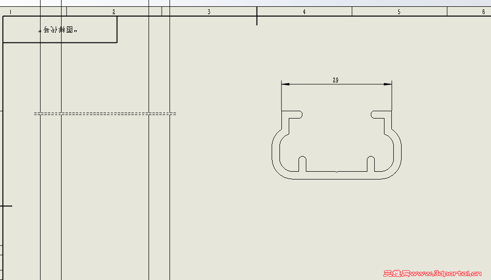

[求助] 在A4图框里放入4M长的零件 ,怎么断裂视图后零件还是不缩小
发表于 2016-11-29 10:19:38 | 显示全部楼层 |阅读模式 来自: 中国江苏泰州
工程图
主题分类用于问题归类:
$%WMV3T50SGEWBEY[7XV.png C8DE.tmp.png 我怎么弄都没实现左图的效果,求热心人指教下; |; ?& p6 {  V7 T" }6 ?

拖动上面的断裂线,向上拉;& ^# B' ]- Q/ s( C& n4 \" e
拖动下面的断裂线,向下拉。; c4 j/ P& x8 {& m4 r6 h
拉着拉着,就短了

在已经插入了断裂线的视图中点鼠标右键,在弹出的菜单中选择 显示断裂
