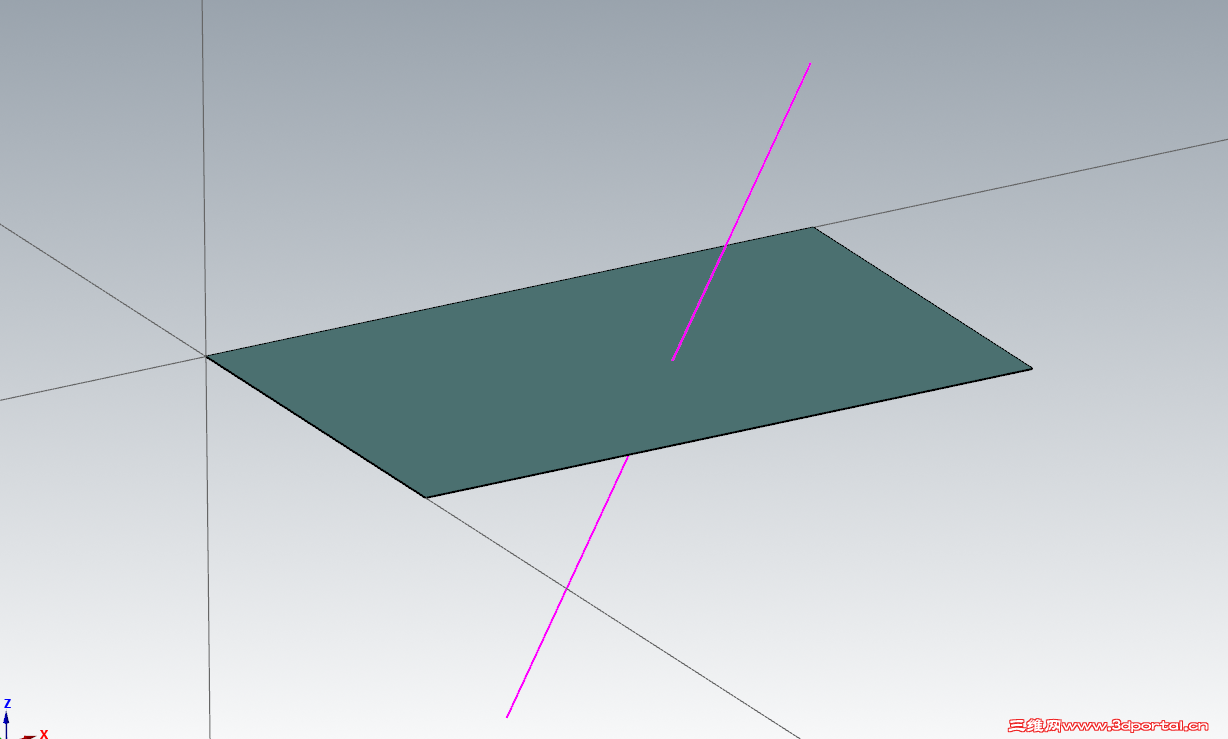

如题,mastercam X9如何画线与曲面的交点?望高人指点

如果是直线的话还好办沿着轴线投影  曲线的话麻烦了 期待高手

修剪后画段点,可以吗?

先用曲線抓出曲面的邊界線,接著構圖面用前視圖,3D切換成2D,就可以找到交點了,只是深度(前視圖)會再零點處!

方法很多 最快就是线投影至曲面 2線自然相交不就產生出交點了嗎 合理懷疑樓主是在發帖賺流量
