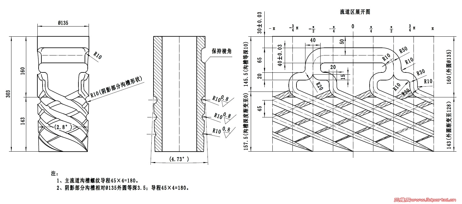

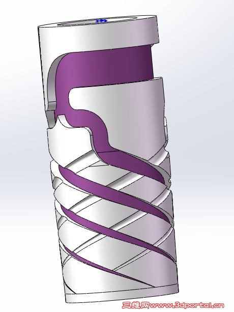

6 O" I" V5 [9 b; E7 `这个流道模型  之前求助 论坛万能的坛友 算是构建出了外形(包覆蚀刻+合并实体)# _& E: Q0 g/ s# ^, X0 G; o. v0 Q4 F+ {  z
; x' H1 ^1 I5 h, u- i
原贴:http://www.3dportal.cn/discuz/forum.php?mod=viewthread&tid=1472858' o" `+ L4 R$ v0 S, E& Y
( b/ O1 g- c# P0 ?$ u; M6 H2 \问题:   主流道不知  如何倒圆角   (我想此流道用球形刀数控加工必须要建出模型才能出代码)5 x/ F+ _: Z! l' k" G9 Q9 y
, s) q+ y  t0 I9 G尝试过他法  用轨迹扫描大法 扫出流道 圆角的问题就没有了6 u: i8 ?+ n( k- w
问题在下半部分螺旋轨迹 是锥形螺旋线很好搞定, 但是不知上面不规则轨迹线如何构建 (想过能否用方程式直接搞出来,可是数学渣,建不出方程)
