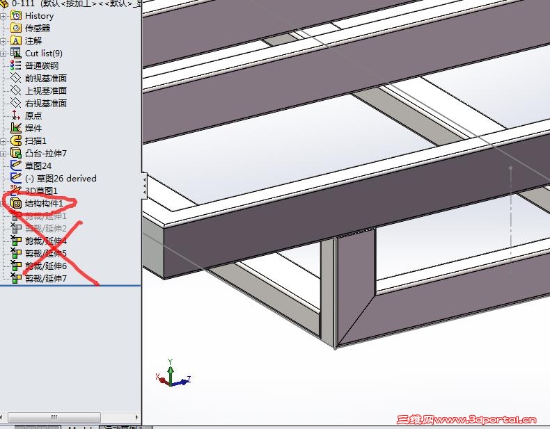

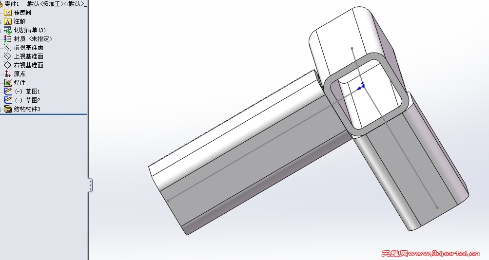

http://fans.solidworks.com.cn/data/attachment/forum/201611/22/092655w8ri868r5ee4f9a8.jpg 如图,我想要左边红圈里的效果,可实际上出来的是右边红圈里的效果,水平的那个型材没有被剪裁掉,其中左边红圈里的效果是我手动剪裁后的结果。我看了一下,剪裁顺序设置没问题,http://fans.solidworks.com.cn/data/attachment/forum/201611/22/092724a5f5tdft6f5iff5s.jpg 不知道各位有没有遇到过这样的情况?请高手指点一下应该怎么处理,谢谢了,文件已经上传

1 p; N8 u4 X$ e5 D* L3 Q! u6 x7 Q我想要的是空心的这个方管被剪裁的效果。。。。
