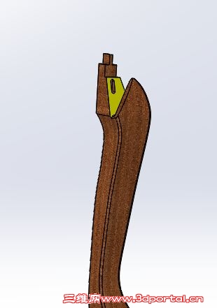

设备主要是用于木工红木榫卯结构加工用的,如下图
榫卯结构
榫卯结构
。现在想问下连接的五轴关节用什么减速器比较好,暂时的选择是谐波减速机和中空旋转平台减速机,望有懂的前辈多多提建议。
