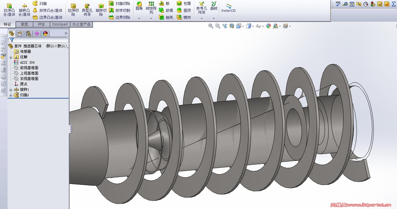

我做了一个芯体,然后再芯体上做了一个螺旋线,然后扫面,扫面完后这个就成这样样子了,请问是怎么回事啊,谢谢。

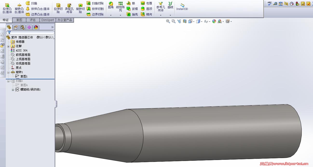

 楼主| 发表于 2016-11-18 15:35:43 | 显示全部楼层 来自: 中国河北沧州
这是未做扫面之前的图,扫面后里面的芯体就变虚化了,不知道怎么回事' ~+ |) w5 _$ V9 {) u& g

发表于 2016-11-18 21:09:33 | 显示全部楼层 来自: 中国海南定安县
单实体
6 a, q9 Y+ j# U! ^% ^6 H2 c. Z. ], ~零厚度
阿帕奇 + 3
