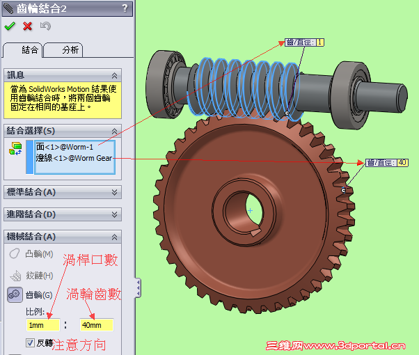

发表于 2016-11-16 09:01:06 | 显示全部楼层 |阅读模式 来自: 中国安徽蚌埠
大装配
主题分类用于问题归类:
蜗轮蜗杆转动怎么配合

发表于 2016-11-18 13:46:38 | 显示全部楼层 来自: 中国浙江嘉兴
參考

 楼主| 发表于 2016-11-18 21:27:20 | 显示全部楼层 来自: 中国安徽蚌埠
明天我来试下,我还以为要我用实体配合
发表于 2016-11-18 21:47:47 | 显示全部楼层 来自: 中国辽宁盘锦
jinqin11 发表于 2016-11-18 21:27  g4 j# }2 B! z  S) j
明天我来试下,我还以为要我用实体配合
3 z% p1 I& n; }5 M* l' a8 y配合的帮助里都有讲到
