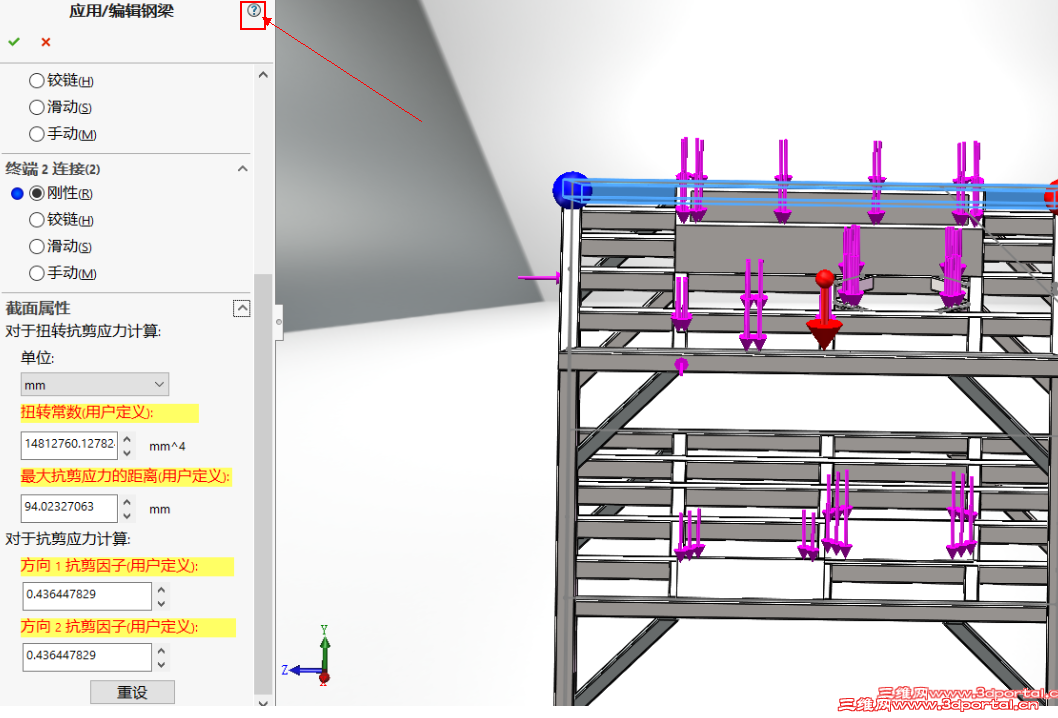

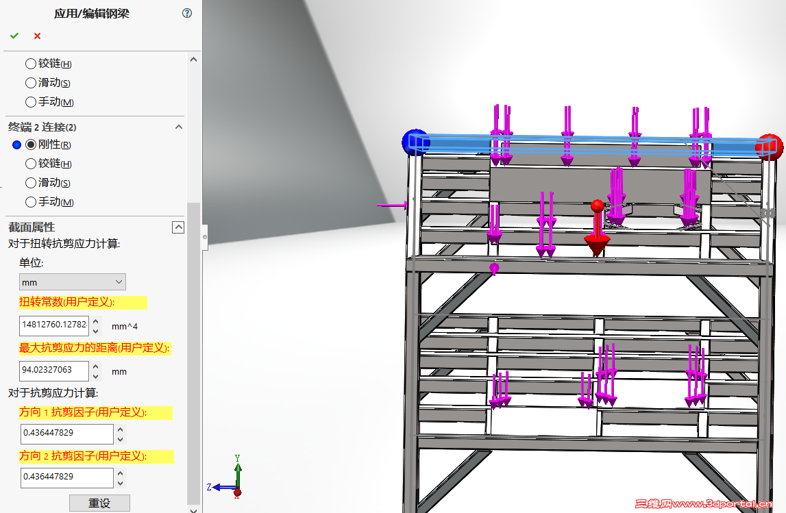

; [* f4 S/ a4 l/ Q/ K7 B如图。请教左边   抗剪因子?抗剪应力距离等是什么含义?我改了方管大小,就变成红色的了。里面数值需要手动,点击下面的《重设》,才能更新过来。+ H. ?0 O4 H. S1 V, k: T3 [

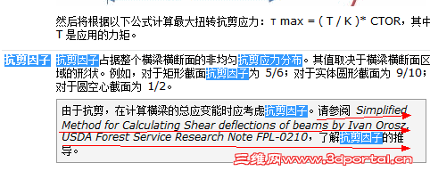

发表于 2016-11-14 17:18:05 | 显示全部楼层 来自: 中国辽宁营口
按方框中的问号按钮,就有答案

 楼主| 发表于 2016-11-14 22:34:22 | 显示全部楼层 来自: 中国江苏苏州
! {& K' i) M/ Z/ n: K0 C) W2 v$ q& D
yk2906 发表于 2016-11-14 17:187 p  M/ a5 M' T
按方框中的问号按钮,就有答案
6 ~  w3 M: ]1 |6 j4 f# h( D
请教,各种型材的抗剪因子是多少呢?例如我现在用120方管,那我的抗剪因子该是多少?还是说就是软件的默认值。% g9 q9 R  Q0 ?  A6 n. q: R( O: x7 V

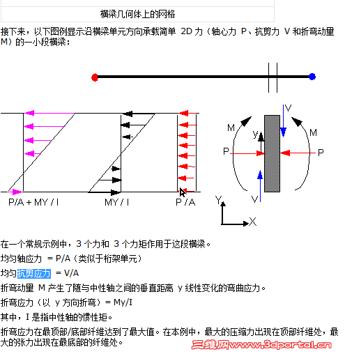

发表于 2016-11-15 07:04:12 | 显示全部楼层 来自: 中国辽宁营口
3 K; ]$ m6 ~* ~+ z* ~8 N
- o! Q  k% O# w$ P. {再看材料力学,对比分析。别说不懂材料力学0 }% x' W' i! [* s7 Z. Z  ^
