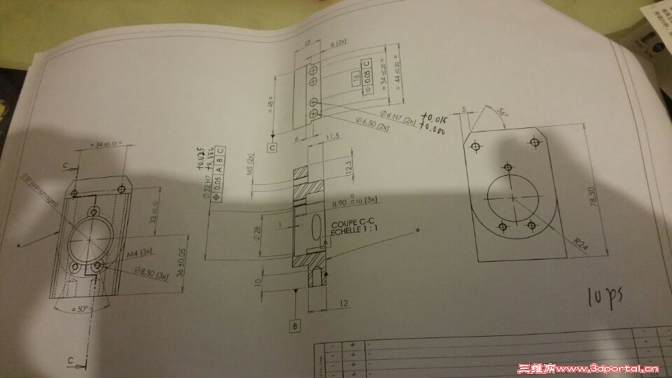

材料是6061铝块    毛胚200MM   X   270MM  铝块2 x9 s$ ~, N0 i8 @+ C. p
) ^- t7 Q; ?* S6 s/ \; W: w$ f小弟的方案A:分两个工序加工完成,一次装夹能做5件成品。(但怕铣最后工件R位置悬空振刀): Z/ u+ p  N% I5 d; O1 Y
         方案B:分3个工序完成,也是一次装夹出5件成品,(R位置在第三工序里单独加工,但这样时间会慢)
