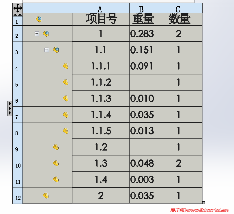

发表于 2016-11-12 15:13:01 | 显示全部楼层 |阅读模式 来自: 中国湖北武汉
工程图
主题分类用于问题归类:
请教一下大家SW明细表中的数量怎么加总啊如下图第一层的总装配有2个,对应下面的零件应都X2% i% j2 v; {% }% p* W0 c5 n
在SW明细表中怎么能自动识别的?

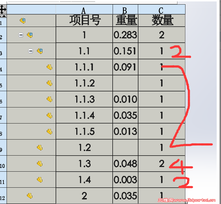

 楼主| 发表于 2016-11-14 08:49:59 | 显示全部楼层 来自: 中国湖北武汉
阿帕奇 发表于 2016-11-13 10:48
) t: I6 m" }) _6 ^- s) |8 L暂时理解不透你说的意思
* _# l0 b& S- P; Z0 Z
也就是总装配中有二个一样的装配体,但在明细表中只显示装配有2个,而下面的零件只计了1个装配体的。实际中要把下面的每个零件都是乘以2如下图

 楼主| 发表于 2016-11-14 08:51:51 | 显示全部楼层 来自: 中国湖北武汉
hhaa545 发表于 2016-11-12 23:296 j- L8 ?) e, a9 W7 E
加方程式啊
. D) V' ?, k" l+ J0 c# c6 Y方程式只能一个个的加,如果明细表中的零件多是不好实现的2 j* O& k% T. n. h' j

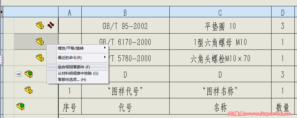

发表于 2016-11-18 21:03:02 | 显示全部楼层 来自: 中国安徽蚌埠
鼠标放在行内点击右键 出现图示快捷菜单  选择 组合相同的零部件 如图完成后零件的图标后面出现一个双箭头的图标,数字也变了1 ?; F1 ]$ F) I
 楼主| 发表于 2016-11-19 08:22:34 | 显示全部楼层 来自: 中国湖北武汉
jinqin11 发表于 2016-11-18 21:03
0 X, Z0 }0 k4 g6 B鼠标放在行内点击右键 出现图示快捷菜单  选择 组合相同的零部件 如图完成后零件的图标后面出现一个双箭头 ...
( U: W0 m& S3 A5 h/ u* F" n/ t这样会把所有相同的零件组合在一起,实际上有些零件还是要分开的

 楼主| 发表于 2016-11-21 08:11:42 | 显示全部楼层 来自: 中国湖北武汉
大鹿 发表于 2016-11-19 11:43( R( }+ Z0 Q9 D  X# x* _" L/ M9 @
楼主大大明明白白在问“加总”,怎么又说“分开”。
2 v& X4 l* b/ w3 T. \0 ?# _* n* g. @# I2 i- i- H5 S, a+ p; a! p
原来在问“小计”(subtotal)。
  Q+ ~: y: q. P$ S4 m) p5 Z是的可以说是小计
 楼主| 发表于 2016-11-21 08:15:54 | 显示全部楼层 来自: 中国湖北武汉
gt.adan 发表于 2016-11-20 11:30
% P$ i& d% }0 Y' G9 J5 y贊同#9、#10的「部份」內容。
( h6 e0 I: t) ^
9 C& g$ h" W# ~9 }就我個人而言,這樣的表示方法並沒有問題呀~
+ }5 m- |6 N  c$ q
SW的表现方式是对的,只是在计算时会出现一个小计数量,5 P* E/ ~; h: g: i, d7 N% m5 O
现在就是想怎么直接出现小计的结果,因为零件要在EXCEL中计算成本
8 ~4 [) O& l' n# w目前的做法是手动修改数量,缺点就是有时可能漏
9 [0 l+ S9 l5 W4 B2 M+ e( _7 v4 U, e不知大家有没有什么好的方法
