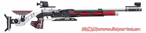

Feinwerkbau Westinger & Altenburger GmbH公司生产气枪,作为体育运动项目,在德国几乎每秒钟都有射击选手使用此气枪,或者都知道这个气枪,所以这个品牌是非常著名的。
