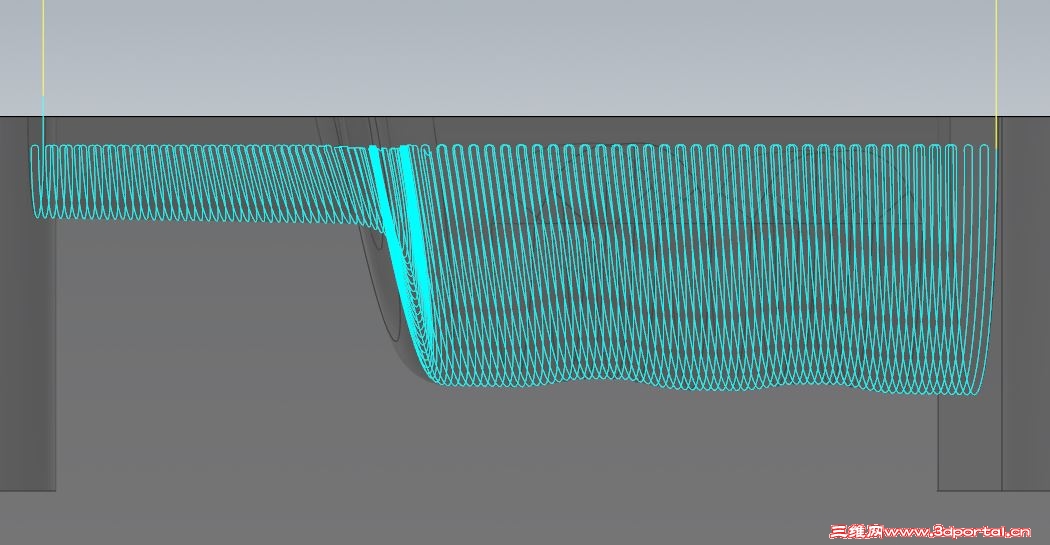

要做到侧向和3d步距完全等距 个人觉得这是很适合运用在实务上的精修刀路 路径顺者圆弧走 由上而下沿固定3d步距铣削 可得较平顺圆弧曲面
  O: @5 g. x' V2 x9 s若使用等高 溷合 环绕 等刀路较易在圆弧曲面切层上产生不平顺的残瘠刀痕 尤其是在刀路转角处更为明显 清角刀路到是可以做到大部份

我做的方向也可以隨意變換,只是個人比較頃向往下沿曲面,避免上銑陡斜面側刃吃刀量變大 這樣陡斜面會很粗(這10年來都引以為戒)

五轴也是用三维币嗎? 至於观点方便我只能以我自已在實務上的經驗來評判 我每月至少要設計上百套模具從設計劃圖到做cam到上機再到修模試模轉量產 不是沒用這方式銑過  比如銑一個V型槽  你由左往右先下後上 (左邊面全銑完後再銑右邊往上銑) 右邊就是比較差  難道這還會隨者時間變好嗎?  ps:其實我也不覺得這有難度 當初發帖時我就用2種方法都做出來了 現在又多了1種  只不過略有差異 但都能做到側向等距不變4 \$ }* ?) c5 p5 M# B: v+ X

- T! \: p5 ?) I( V2 _那你就看看這動畫 只勾選一刀路 這一方法其實是你當初發帖時我就說過我的2種方法是用什麼方式做的其中一種 昆氏加投影 也是最麻煩一種 有興趣的人可以過去看看  也可以試試當練習基礎 若做出來也請跳出來回覆一下, M7 X  J4 j2 m3 z; x% U; n
至於你說的那個角其實還真沒影響 在你過渡方式是平滑的設置下 轉角處本來就多多少少會出現這種狀況 不要補風抓影 大驚小怪 好像只許你們能做出的刀路叫牛逼 別人做出來叫做弊  }2 D. D* \' p9 N4 s& D

首先来说,楼上的那个说的意思是你的不是一个刀路策略下来的,你用的是投影,明显这是两个刀路,其次从没人说只能我们做出来而别人不能,放出来就是给大家交流的,) I& y1 f5 d8 O  R* F$ q
还有你说的什么叫捕风捉影大惊小怪,难道拐角出问题就不能指出来吗?是你太玻璃心了,本身论坛没有病,是你
# _6 P/ k/ ]/ `  v总以一种病态的眼光看论坛罢了。

凡走過必留下痕跡      投影和連接差很大 !    後續不回了 還有事要忙 !

- D  M7 x9 E, P7 t( Z1 B6 Y  V* O" F6 W不这不是两个刀路?投影就不是连起来的?是简体汉语你看不懂?还是我们的表达你不理解?你把第一个删除了,. E0 q5 C% C, Q
看看第二个还能不能有刀路!

真是鍥而不捨阿  這樣行了把    單一刀路   不要搞得沒完沒了 !
