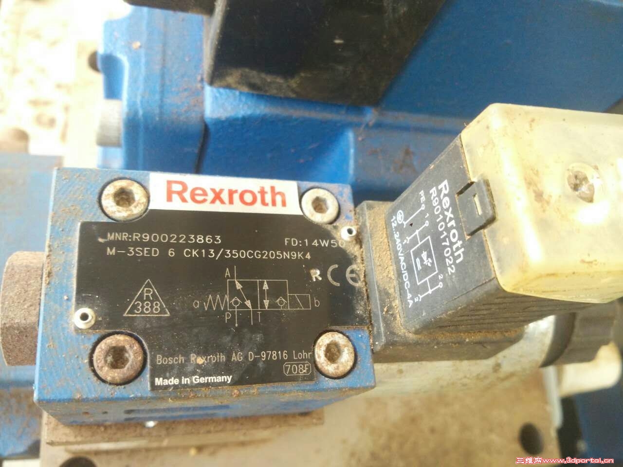

力士乐电磁球阀

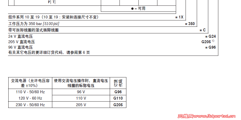

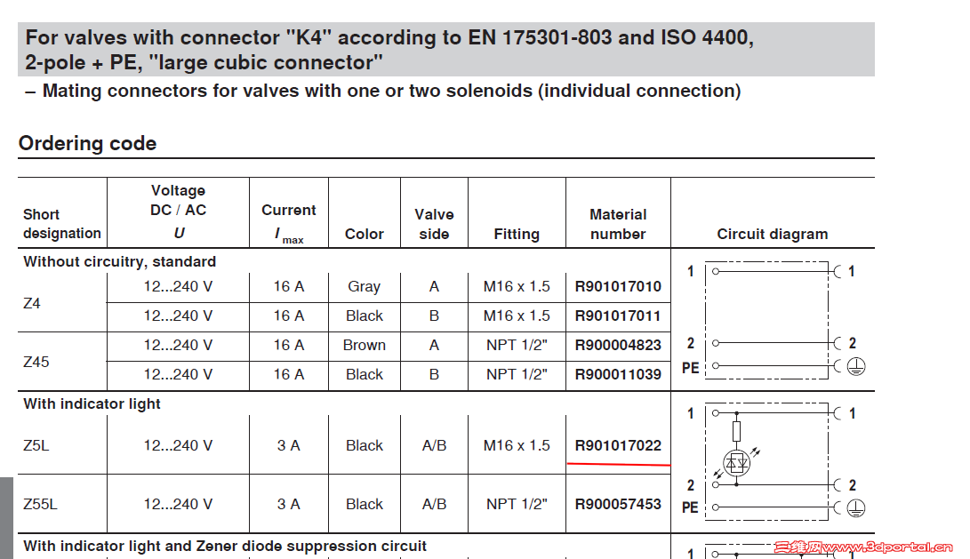

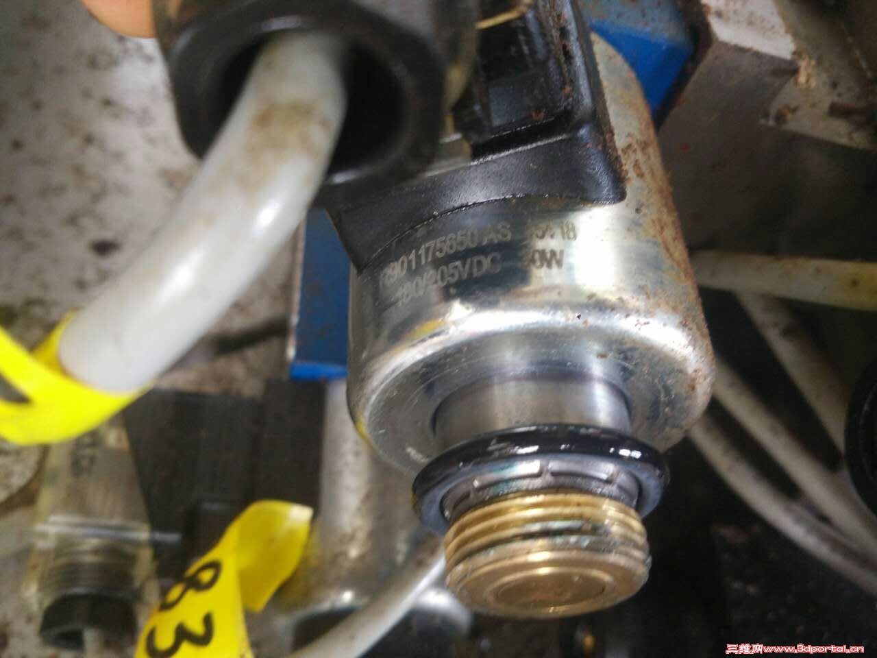

M-3SED6CK1X/350CG205N9K4,客户控制电源是220交流,线圈是205直流,加了一个整流器。可是现场操作时,插头的指示灯亮,但是没有动作。请大神分析,改检查哪些数据?

在交流电上加个整流器,也只是将交流变成100Hz的脉动直流,而非直流电。至于插头的指示灯能亮,那也只是灯两端的电压差达到了能点亮的程度,并不能说明该电压和电流就一定能驱动电磁阀。既然控制电路是交流电,那就应该使用交流的电磁线圈。

力士乐这个型号的阀,是没有交流线圈的,只能使用直流线圈然后配整流器
