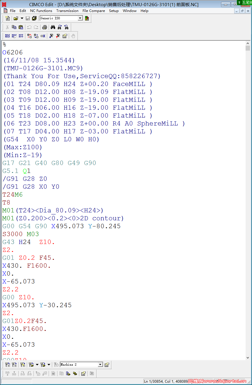

v9.1的版本,适合带刀库,三菱M70一直用.喜欢就下载 v9.1后处理.rar (36.84 KB, 下载次数: 196)

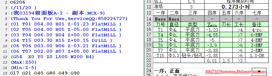

QQ截图20161120031935.png 7 c4 L5 W& B/ Q& l4 e7 u
刀单显示深度是我多年的心结,特意升级试了下,软件版本还有关系?  V$ C6 \' V1 e8 {) i# C6 I
