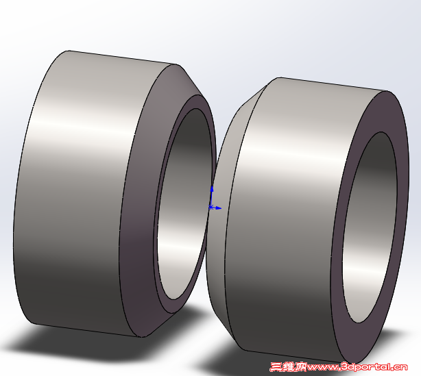

11.png + x( I4 a/ \6 M( X5 y$ v( ?
两段40CrNiMoA对接焊接,目前的想法是焊前预热300°,用R407焊条,焊后保温缓冷;3 V) C: s8 J) s  }
最后进行去应力退火。
8 n9 L0 _' t0 _请问此方案可行不?! W2 c3 \% w. @& t- L3 u; l

此方法可行,层间温度控制150度左右

预热是对的
