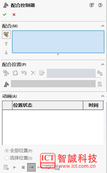

2 e' U3 W! M; d6 L1、插入配合控制器2 s" d' O5 g: h0 M* b5 z" X4 C+ P
/ X/ z6 x& r% P. w& m9 `3 Y0 d. N( m( \' N" u6 d5 K9 d  l+ Y

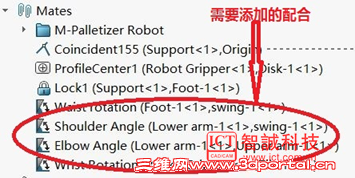

2、将配合关系添加进来" i  s: V( j+ d
      对于下图中的机械手臂里面配合关系,我们可以事先定义好。目前,配合控制器支持平移、旋转、角度和对齐等操作,可以很好的满足我们的需求。
3 k3 f3 C9 s1 i$ s7 u/ f1 } 2.png 1 `% k& h: H$ @2 |3 l6 E

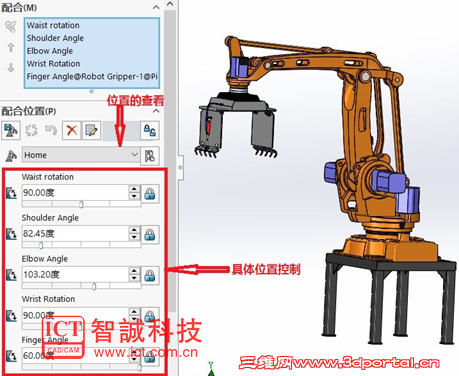

3、  在配合控制器中添加希望配合位置' C' S# o- W% b* O. x- S. h' Q
        当我们打开配合控制器以后,装配体中能被用来设置配合控制的运动已经收录进来,这时,我们只需进行参数设置来精准控制机械手臂的位置。; b) l. Z$ B+ [, M& y  I* l% i

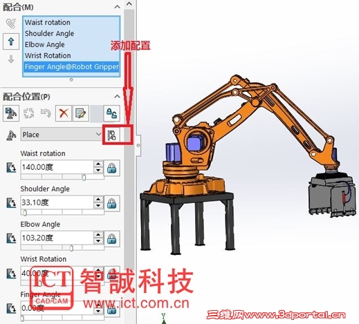

4、在配合位置中添加对应配置1 H' w+ w( g% Q; g
如图所示,SOLIDWORKS2017中存在“添加配置”图标,这在以前的版本中是不存在的。我们只需轻轻一点,便可将此时位置转变成一个配置。切换到任意一个给定的位置,我们都可以进行添加配置。

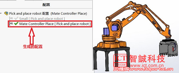

5、查看生成的配置# S1 P0 u& h# B9 i9 P0 R1 v0 f
      这时我们只需切换到配置管理器中,我们就可以查看到刚才生成的特定位置配置。
