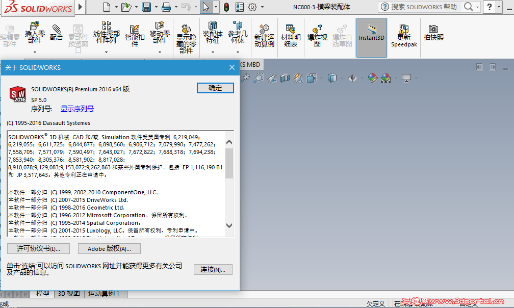

升级Sw2016 sp5后,从零件生产装配体,就出现错误,退出,sp4无此问题,不知大家的正常吗; T6 U) R/ O" C: j- z4 P

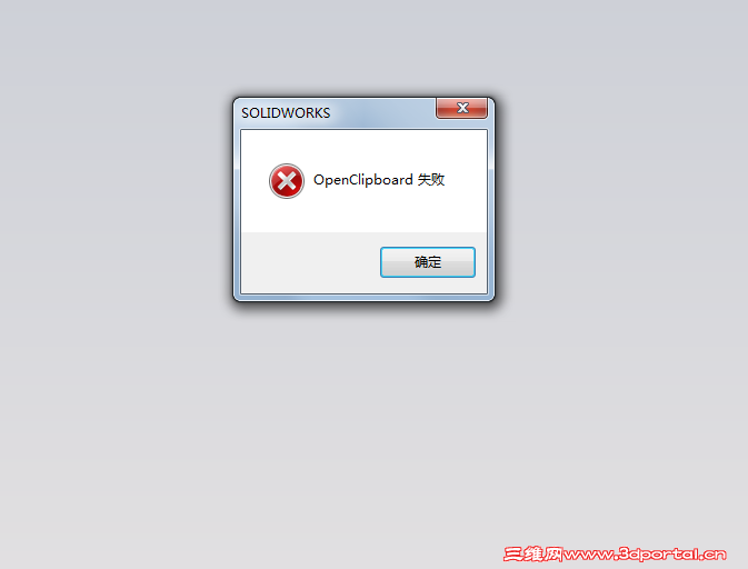

截图
 楼主| 发表于 2016-11-3 09:12:56 | 显示全部楼层 来自: 中国山东莱芜
在网上搜了一下,因为桌面整理的问题,我装的是电脑管家,360也不行,关了后就没有问题了,直接卸掉电脑管家
