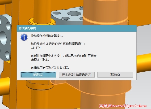

发表于 2016-11-1 17:22:05 | 显示全部楼层 来自: 中国天津
labixin 发表于 2016-10-31 15:00
* Q- X. P  e( d: E$ Z2 @: b! ^可否简单说下怎么操作,谢谢!
" E& \  O% l: J% P给你贴个图) v% J" E+ _" A. J
 楼主| 发表于 2016-11-3 10:30:47 | 显示全部楼层 来自: 中国福建厦门
xc235 发表于 2016-11-1 17:22
* R" V" \- h. y7 f! H4 p6 ]2 |; G给你贴个图
1 \$ h. @. _! P1 ~: i2 u! b. P
这么简单,这么暴力!!!
