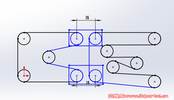

我现在 是想在草图的环境里,模拟二组滑轮组,在移动中间下面的一对15尺寸组合,看上面的变化。见图片 QQ截图20161027201915.png 3 ~( b0 \! z3 L0 u) N9 `2 c  l3 J
 楼主| 发表于 2016-10-27 20:48:09 | 显示全部楼层 来自: 中国江苏苏州
就是让下面方框里的一对滑轮往左移动,上面方框里的滑轮自动往右移动
7 ]- ~. n4 o' V, N% m8 s

滑轮组的绳长是固定的

1 绳长用一个曲线来表示,这样可以为绳长标注尺寸
, I$ J5 Z+ s( B3 f" X6 z2 本身你的图没有完全定义,还模拟啥

做成块应该可以的
发表于 2016-10-28 07:52:10 | 显示全部楼层 来自: 中国台湾
這個哪裡需要模擬?做好限制條件就可以了

8 @9 Q9 Q" _9 e7 l, e* f! N是的,后来我在装配体里做了。可以的. |0 e$ s" m2 d% V2 G6 h! x

% E: I5 K& u2 v! I5 }$ n8 s- Z+ E做成块是不行的

中间要移动部分是不能完全定义的,要不怎么左右动呢

我为什么想在草图里模拟,一SW这个功能,进行草图二维设计,我想试一下。二、自己懒的建模装配。

看不懂是依據甚麼可以使,下面方框里的一对滑轮往左移动,上面方框里的滑轮自动往右移动?

, P+ X# Y! I% h% t' Y' y根据功能不同做几个块,应该是可以模拟的
. @# A% ~+ e+ G
梁大,明白人呀,
