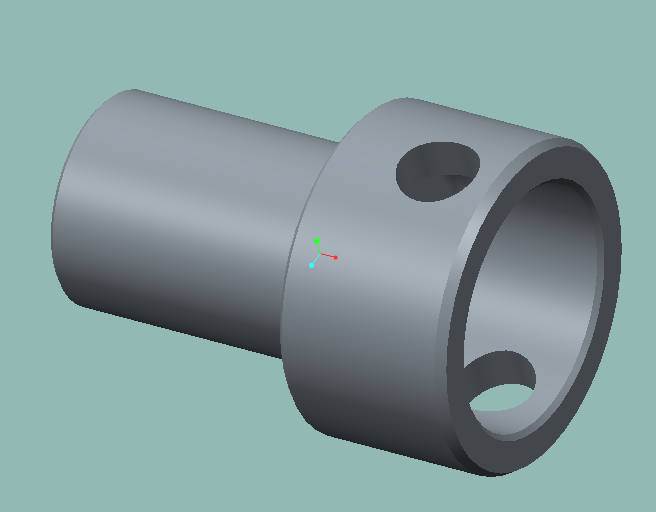

如图,钻销孔工件外径65,壁厚8,销孔16公差(+0.03,0)% R- H* N+ V  _0 d
现在有些疑问,数控立铣加工,因工件中间部分是中空的,如果钻头一次钻穿是否可行,钻下边孔的时候是否会影响上边已经钻好孔的精度?请各位指点。

一次装夹先钻后镗

一次性钻孔么
! b- @- v1 d: ^5 M' u  f; H肯定达不到你的精度要求
6 {% \9 c/ b6 A+ Z! J5 \钻头的刚度不够
( L( r) [7 s9 N4 y, r" R先钻后镗孔是可以的

钻孔达不到的,先钻后镗就可以解决

钻孔一次精度不那个达到,这样的孔,基本都是 钻+镗。
) k8 A7 [+ E1 Q主要你要考虑到你的机床精度如何,钻头短点刚性较好,如果你的主轴回转精度跳动不好的话,采用一次钻容易碰到下个孔(当然了这个你也考虑到了)另外就是
0 Z* W" Y5 u, V孔的精度,钻和镗孔,铰孔精度都可以达到的,铰孔也要考虑主轴回转精度的,
