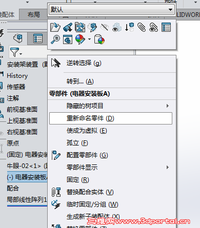

[求助] SW2016重命令后怎么自动关联工程图啊,只改了零件,工程图没关联啊

你在装配体文件的装配树上重新命名文件,这个命令的目的就是为了在重新命名零件文件后,还能与装配体文件保持关联,但是,工程图那档事人家是不管的
: T+ [% i) J) c9 ~! z7 R4 @" r,你得在工程图文件中重新关联上零件文件。明白了吗

我还以为工程图也可以关联呢:L:L
发表于 2016-10-29 20:26:15 | 显示全部楼层 来自: 中国山东
右键零件,或工程图会有个sw自己的重命名选项。在这里重命名,不会失去关联,但是零件跟工程图必须同时改
