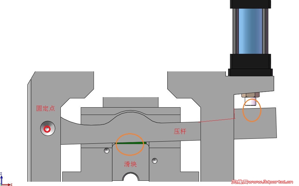

& E# r. J) a1 q' R& i0 x( F5 A想设计一种如图的结构,条件:油缸固定不动,油缸活塞杆下压,带动压杆一端下移,压杆一端固定旋转,中间下压滑块,带动滑块下移。油缸活塞杆上移,须带动压杆一端上移,压杆上移,也须带动滑块上移。频率在80次/分。 Snap1.jpg 9 b3 X( ?% j9 r4 U0 g; p( L
7 D- B5 W1 H9 q# P; V
想了很久了,就是想不出什么合适的方法连接图中橙色的连接方式?谁能帮帮我!: @: d. }1 m  o6 L+ m

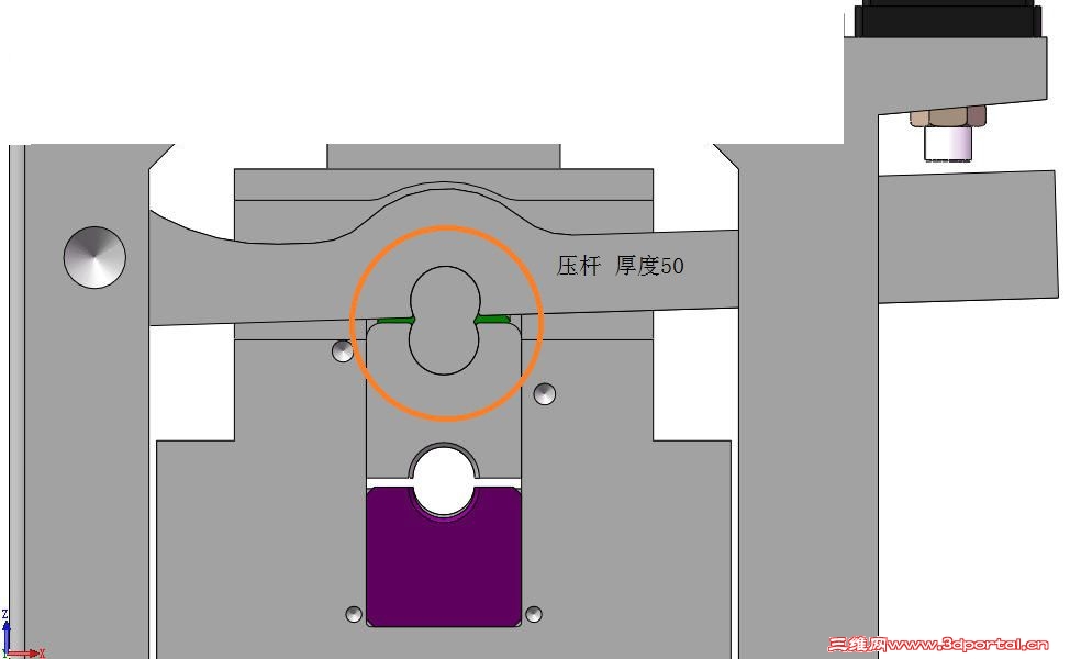

9 V  h* [( r3 k8 Z/ r中间用这种方式不知道是否可行?

油缸固定方式错误,应该采用铰接。

1 {, I+ @6 Y# ~* ~, A7 `3 }! D3 Q& w你这个自由度等于零,在你所谓的压杆和油缸活塞杆之间,加一根连杆,出现两个铰接点,方可下压。还有你这个动作,不到一秒钟要搞一个来回,速度很快啊,这个压下去距离多少,方向阀的响应时间应该是足够,会不会产生冲击?

你的这个活塞不可能直线运动
9 N$ ]' v# P. J' P0 r8 X4 B+ d' Y, z看看车间的冲床就知道了6 z4 g6 b) e1 b  i$ ^) `. Y
还有为什么要用油缸?
7 y5 {4 B6 f& }, N7 a电机不好吗?

这个频率油缸是很难达到的,用汽缸才行。还有你这个压下去了,怎么提上来,没有铰链连接。

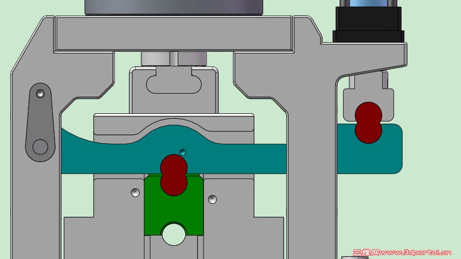

, v- J: \1 l$ D1 E+ S% Z0 q Snap1.jpg 这样的结构是否可行

为什么不直接用气缸驱动,而是使用压杆杆?看图模具的行程不大,使用压杆会增大气缸行程,不利于气缸的频度。
& \# C' \1 s2 U& g6 ~  O+ L结构表达的不详细,压杆如何装入?从侧面吗?8 _/ _' p2 ~1 [
告诉大家你这个装置做什么用(加工什么。材质等)?便于提供更切合实际的建议
