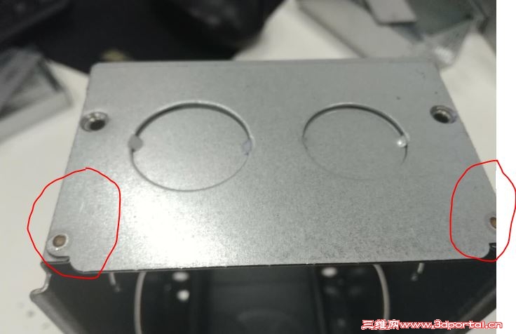

钣金行业的大佬们请指教:见下图红圈部分,背面无加工痕迹,请问如何加工,使用什么设备!
* }$ i5 I: J* v# ~9 w4 v 002.JPG
! J4 i$ C( x) j: D1 [7 u$ J$ _  z% n, w9 d1 p( k
3 b9 c" m6 r& v6 |7 ?+ L+ J% q
发表于 2016-10-21 15:59:27 | 显示全部楼层 来自: 中国浙江嘉兴
凸点焊
发表于 2016-10-21 15:59:58 | 显示全部楼层 来自: 中国浙江嘉兴
电阻焊机

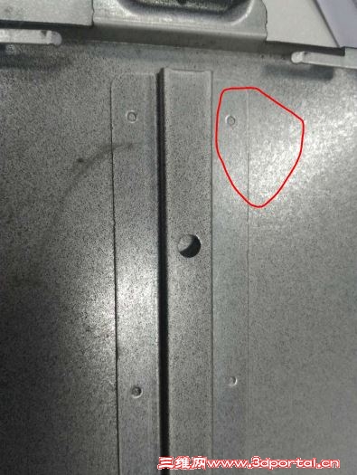

 楼主| 发表于 2016-10-21 16:12:06 | 显示全部楼层 来自: 中国广东广州
上图材质是镀锌板,锌层没有遭到破坏,下图是用点焊机的效果,锌层遭到破坏,会生锈!详情见下图

发表于 2016-10-21 16:37:07 | 显示全部楼层 来自: 中国浙江嘉兴
焊接设备是电阻焊机。背面没有破坏镀层因为凸点焊的原因。你百度一下就明白的。镀锌板如果焊接的话有专门的电脑控制器。他会有两次放电,第一次会使接触镀层加热烧毁,再次通电焊接。当时我们公司购买时,卖设备的这样说的。希望能帮到你。更多的了解可以上网搜一下。或是问一下设备销售商。
发表于 2016-10-21 16:57:19 | 显示全部楼层 来自: 中国浙江嘉兴
不好意思改正一下。凸点焊接,背面也会有烧黑,或是发黄的。只是不是会凹的现象。镀锌是可以导电的,所以背面会生锈情况会好点,

 楼主| 发表于 2016-10-21 17:49:45 | 显示全部楼层 来自: 中国广东广州
谢谢各位回复,大家先入为主判断是焊接工艺,不知有没有考虑是用模具挤压出来的,外观上没看见一点焊接痕迹,1 ]1 e$ j! V% Y2 Z
大家可以把戴尔机箱拆下来观察观察,不太相信是焊接工艺,欢饮提出不同看法!

发表于 2016-10-24 10:50:40 | 显示全部楼层 来自: 中国上海
本帖最后由 sfshugx 于 2016-10-24 12:16 编辑 ' F$ Z$ `) B; p( E
$ P! w  k/ d" q  g0 g9 y1 U2 W
先冲凸点 然后再用(高速)点焊机!   这样子表面锌层是不会破坏的   / n- V2 E; i7 d
请参照 向洋技研 高速无痕点焊机
