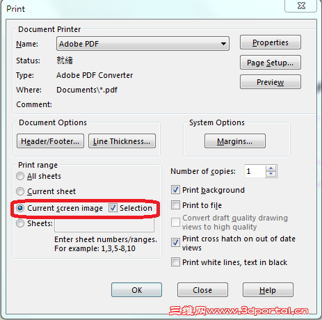

sw能框选打印当前视图吗,向cad一样,而不是整张图纸

這種基本功能肯定是有的。如下所示,確定以後會出現框選範圍視窗,屆時就可以選擇要打印的區域。

谢谢丹大,挺方便
