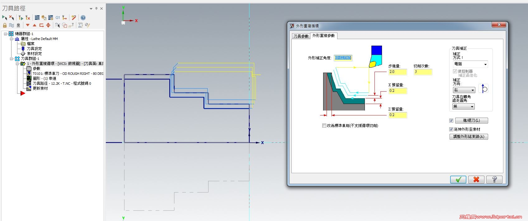

MasterCAM X9 車床工法 G73轉程式問題
, \2 U) N2 _% W% w4 S" M) I
1 H' d/ z1 ~4 N2 P, J. s
" l. |/ D$ Z$ J  u6 o6 x/ q

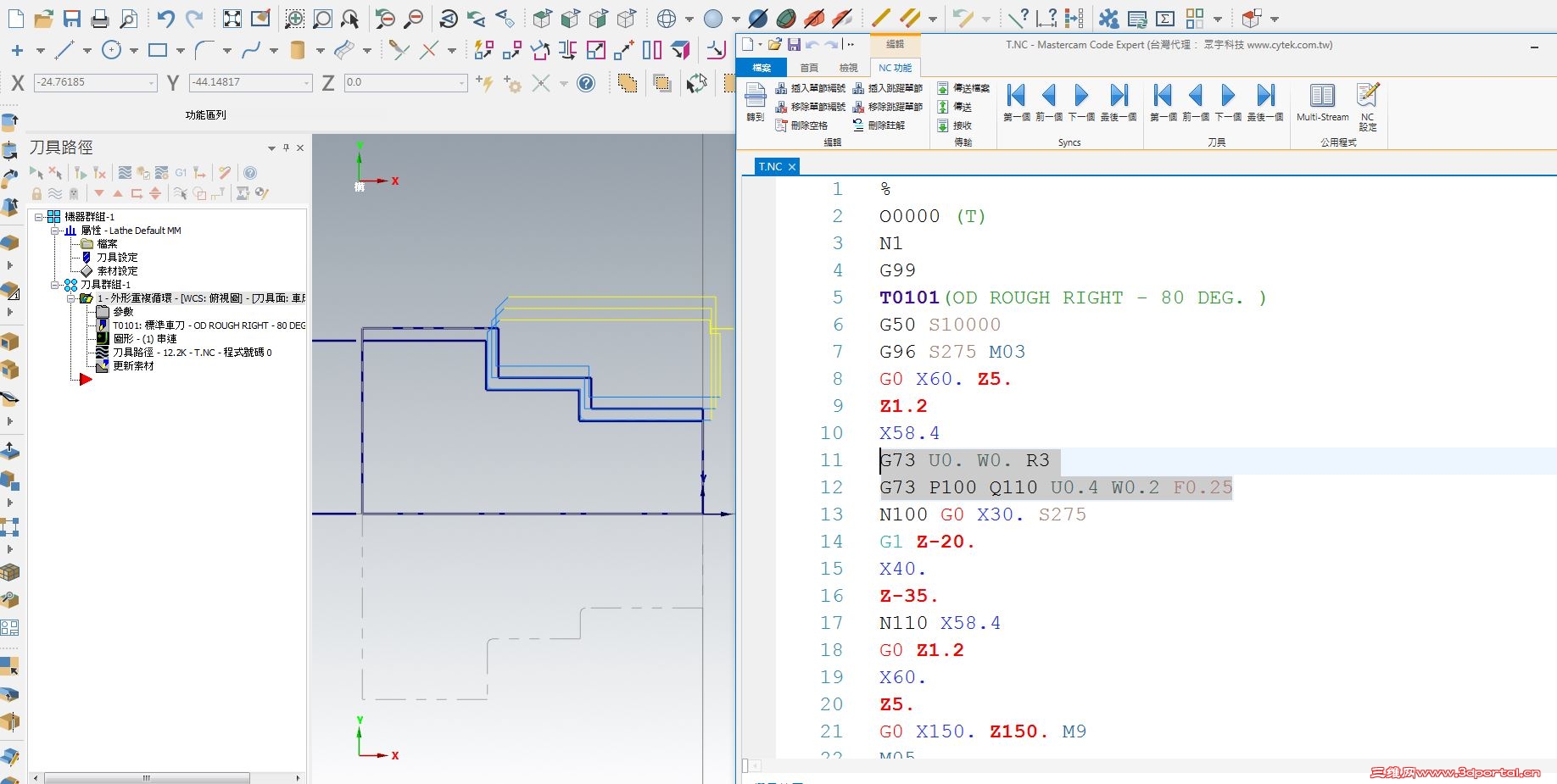

設定好工法後  轉出程式 第一行G73沒有U跟W的數值
# }2 y/ ]/ v, H2 U9 b* Y( P* i. S" b0 e  T, P) \
# F3 j# ^) r4 H' M3 L7 u" A7 F工法參數理面也沒有看到相關欄位可以設定' D/ q! L3 {2 q! ], {
& P8 ]; n3 c! ~$ T
1 W( T; Q8 X5 A6 o( H1 ~  Q/ D
請問大師們,這是什麼原因, J' A$ X( C8 C2 Y# a# @" h
" N/ l6 \7 n# {8 D
5 W& |; a  L/ i$ a# c G73.rar (12.57 KB, 下载次数: 6)
发表于 2016-10-19 17:10:06 | 显示全部楼层 来自: 中国四川成都
外形补正角度值你没设定
 楼主| 发表于 2016-10-24 13:03:59 | 显示全部楼层 来自: 中国台湾
可是這樣出來的UW值也不會很精準....畢竟他是用SIN COS 去計算
