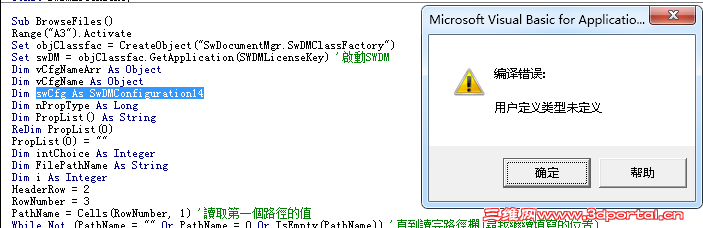

" N: l" N5 F# z8 t7 j8 qDim swCfg As SwDMConfiguration14  这个语法应该是没有错误的,也就是说应该是引用出错了,请大神帮我看下是什么问题,是不是还需要引用哪些插件?

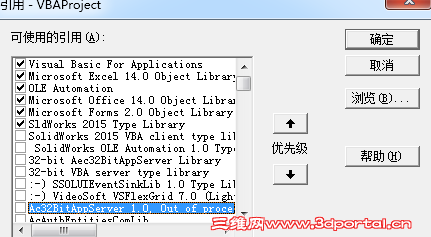

引用的库文件出错了吧?你用的哪个版本的SW就在引用里设置成引用哪个版本的库文件试试。
发表于 2017-2-15 09:59:55 | 显示全部楼层 来自: 中国安徽蚌埠
我电脑正常可以使用我可以看见有7条引用。$ u8 S5 k; m2 d# D" w; T& B
我帮我同事将所有带年份的条目点选,也能最终可以使用
发表于 2020-1-10 22:02:26 | 显示全部楼层 来自: 中国山东青岛
把 SwDocumentMgr 20xx Type Library  引用上就好了,亲测
